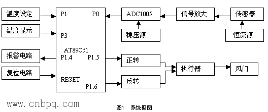

根据以上具体要求,本系统用单片机作为控制单元,热电阻作为传感器,完成了装置的设计,整个系统的原理图如图1所示。其工作原理如下:

2.1.1 微处理器选择

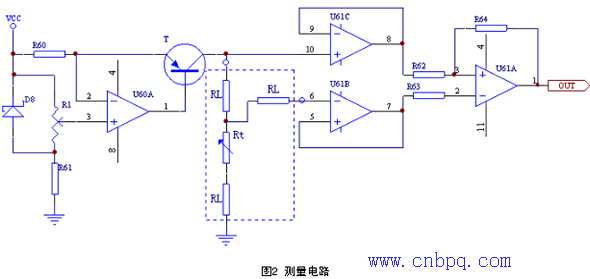

2.1.3 测量电路
温度的测量和控制主要取决于温度测量精度,因此,为了保证精度,从硬件采用了三个方面的措施:第一,测量中传感器的连接采用新的三线制方法,补偿由导线引起的误差;第二,选用高精度低漂移运算放大器OP07作为运算放大的电路,第三,测量电路采用恒流源供电。如图2所示。
该电路完全消除了最常用的三线制接法中导线电阻的影响。图中R62、R63、R64的电阻值相等,其输出电压仅与热电阻Rt有关,且呈线性关系。测量精度主要取决于恒流源电流。为保证该电流的稳定性,在恒流源电路的设计中,选用了稳压管(LM-336),高精度低漂移运算放大器(OP-07),晶体三极管(BC157B)。其它电路则选用了四通用单电源运算放大器(LM324)。

2.1.5 输出通道设计
有三个输出通道:一个报警电路,二个电机驱动电路分别控制风门电机的正反转。为了提高系统的抗干扰能力,驱动电路采用交流固态继电器
2.1.6 人机通道设计
(1) 温度设定电路:温度档位设定采用BCD码拨盘,利用P1口的低4位作为数值输入。操作方便;
(2) 温度显示电路:温度值采用数码管显示。为了不再扩展并行接口,利用串行口的移位寄存器功能,扩展三位静态数码管显示接口电路。P1.7作为输出控制,当P1.7=1时允许串行口输出数据给移位寄存器,否则,显示内容不变。
(3) 报警电路:利用蜂鸣器报警。

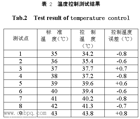

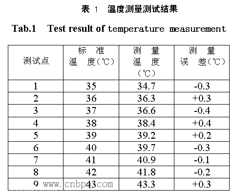

3 实验结果与结论
根据以上所介绍的原理,已经设计并做出了温度测控装置。用该装置对烤烟炕房的温度测量和控制进行了测试,其结果见表1、表2。表中标准温度是标准水银温度计的读数。
试验结果表明温度的测量和控制均能满足设计要求。
