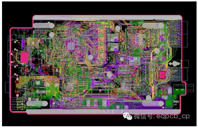

1.  建立你自己的原理图和PCB封装库,并仔细与数据手册细核对封装。
2.  运行CAD程序的DRCs在原理图和PCB环境下,并清除所有的错误。
3.  输出BOM并仔细检查再订购元器件之前。
4. 订购所有元器件在生产PCB前。把PCB按1:1打印出来并核对封装。
5. 检查有机械属性的期间,如连接器,开关和定位孔。
6. 输出ascii格式的网表并检查。检查只有一个PIN的网络,名字类似的网络,
7. 打印出原理如和PCB,核对所有的元件和网络是否相否。
8. 在程序中检查PCB,所有的配线,丝印,绿油,禁止布线等。
9. 用Gerber viewer程序来检查Gerber输出是否正确,检查各个层。
10. Zip所有的设计文件和Gerber文件,定义好版本并存档到安全的地方。
