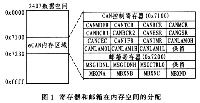

该控制器是一个16 bit的外围器件,其特性有:(1)完全支持CAN2.0B协议;(2)具有6个邮箱,其中mailbox2与mailtiox3可按工程需求配置为接收或发送邮箱,数据长度为0—8字节;(3)当发送时出错或仲裁过程中数据丢失时,该控制器具有自动重发功能;(4)能够通过软件编程实现自检测功能。
对eCAN模块的操作分为对控制,状态寄存器的访问以及对邮箱RAM的读写三个部分。这些寄存器与邮箱在内存空间的分配如图1所示,其中,7200H"7230H所在RAM区域为6个邮箱的分布地址。

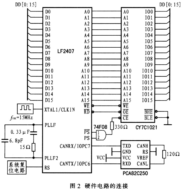

2.2 硬件电路的连接
对于LF2407型处理器而言,如果源代码编译后放在程序区0x0000地址开始的空间.当引脚nap/mc配置为mp方式时.则00~7FFF下空间被映射到外部存储器,此时必须在DSP外有相应的存储器方可正常加载,否则就会一直提示“Data verificationfailed at address Ox0.P1ease verify target memory andmempry map”的信息。当引脚配置为mc方式,则00"7FFF这段空间由片内Flash提供,代码程序要放在片内F1ash中,就必须用烧写操作完成。一般说来,前者适用于在线调试的开发方式:对于已经定型的软件代码,当要脱机运行时用后者较为方便。笔者选用外扩存储器的方式来完成*.out文件的加载.其中 74阳8器件的功用是将CY7C1021型电路的内存区域一分二,分别用作外扩的程序空间与数据空间。
如图2所示,PCA82C250为总线驱动器.是LF2407内嵌CAN控制器与特殊总线之间所需要的接口电路,实现对总线的差动发送与接收能力。在硬件连接时要注意将RS引脚接地使PCA82C250处于高速模式下,而且为完成检测功能,CANH引脚和CANL引脚应通过阻值为120Ω的终端匹配电阻器相连接。
在项目开发过程中,笔者使用带ISA接口的仿真器驱动板.尽管不需要驱动程序.但还是要安装SetupC2XX.exe文件.否则在Code Composer集成开发环境内会出现调试困难。

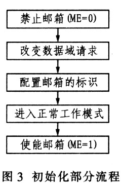

3.3 邮箱的初始化
相关的流程如图3所示。
部分代码如下:
(*CANMDER)=0x0040; //将邮箱2配置为接收、
邮箱3为发送
(*CANMC R1=0x0140;
(*CANMSGID2H)=0x7fff;
(*CANMSGID2L)=0xffff;
(*CANMSGCTRL2)=0x0008;
/*此处用于添加接收邮箱的初始数据值*/
(*CANMSGID3H)=0x7fff;
(*CANMSGID3L)=Oxffff;
(*CANMSGCTRL3)=Ox0008;
/*此处用于添加发送邮箱的初始数据值*/
(*CANMCR)=0x04C0;
(*CANMDER)=0x004c;
