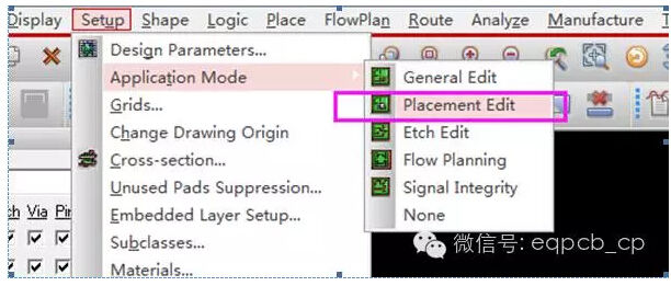

  1. 执行Placement edit模式

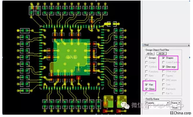

  4.再次左键框选,注意Find选项,16.5及以上版本是可以将vias、cline、shape完全复用,执行done,生成  .mdd的文件

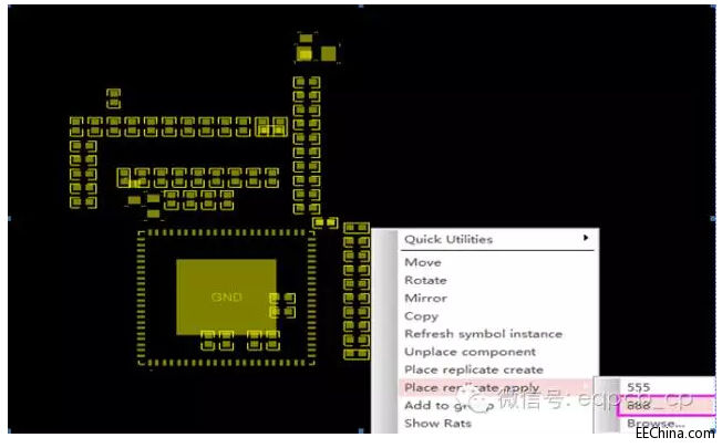

  5.再次左键框选需要做成模块的Symbols,右键执行Placereplicate create apply,选择所创建的 .mdd的文件
     郭大侠手把手教,以上步骤呈现的效果如下:
