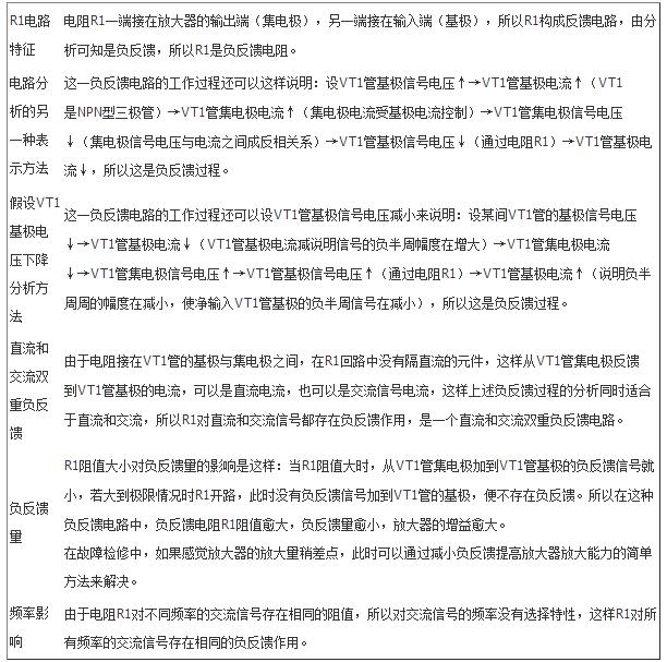

②负反馈电阻R1分析
前面在基极偏置电路中已经介绍,R1是VT1管的集电极-基极负反馈式偏置电阻。这里根据负反馈电路的分析方法来说明接入这一电阻R1后的电路负反馈过程。
关于这一负反馈电路还要说明以下几点。
③高频负反馈电容C2分析
从电路中可以看出,在负反馈电阻R1上还并联了一只容量很小的电容C2 ,对C2的负反馈过程分析同电阻R1的分析过程是一样的,但电容器和电阻器的特性不同,所以这一电容的负反馈原理有所不同,主要说明以下几点。

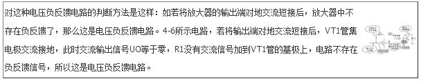

④电压负反馈判别方法
电路中R1和C2构成的是电压负反馈电路,因为这两个元将放大器输出的信号电压反馈到放大器的输入端,所以称为电压负反馈电路。

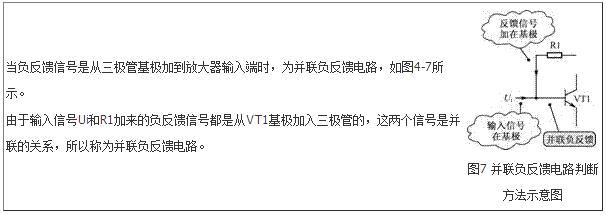

⑤并联负反馈判别方法
见图5所示是并联负反馈电路,由R1送过来的负反馈信号是与输入信号Ui在基极并联后加到三极管基极的,所以这是并联负反馈电路。
根据电压负反馈和并联负反馈的判别方法可知,如图4-5所示电路中的R1和C2构成电压并联负反馈电路。
