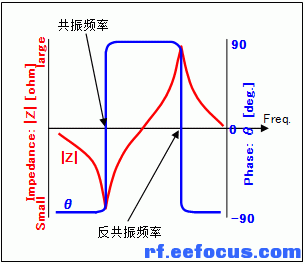

共振频率
在石英晶体的共振特性中,共振频率是两点阻抗变为电阻时的较低频率点。
图.石英晶体共振特性
阻抗Z变为电阻元件时,两点之间的频率。在这两点上,相为0。
其中频率较低的点称为共振频率。另外一个点称为反共振频率。 等效电路

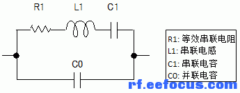

下图所示的是由电阻、电感电容组成的石英晶体的共振特性。R1在等效电路中称为等效串联电阻,是石英晶体的重要特性。
等效串联电阻 (R1)
石英晶体等效电路串联支路中的电阻。

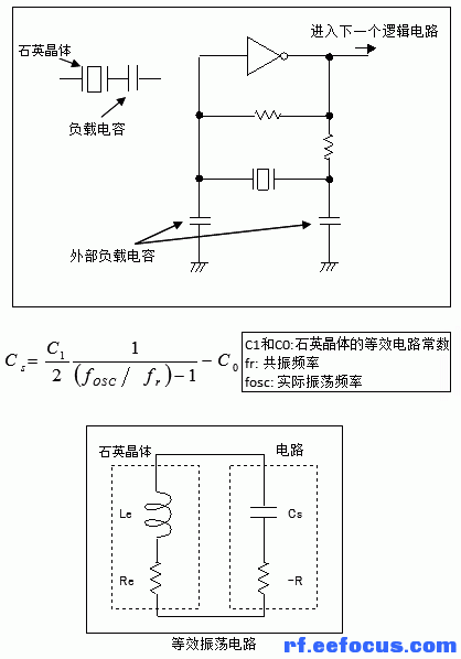

负载电容 (Cs)
让石英晶体具有负载共振频率的电容。
