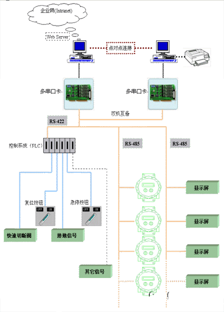

系统简图如下:

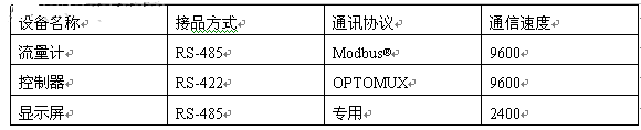

采用的协议分别为:

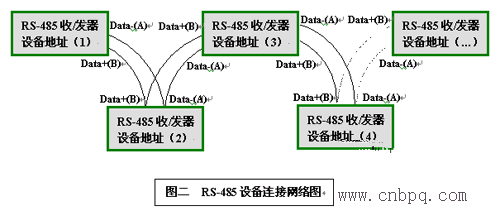

针对RS-232-C的不足,于是就不断出现了一些新的接口标准,RS-485就是其中之一。在要求通信距离为几十米到上千米时,广泛采用RS-485 串行总线标准。RS-485采用平衡发送和差分接收,因此具有抑制共模干扰的能力。加上总线收发器具有高灵敏度,能检测低至200mV的电压,故传输信号能在千米以外得到恢复。RS-485采用半双工工作方式,任何时候只能有一点处于发送状态。因此,发送电路须由使能信号加以控制。RS-485用于多点互连时非常方便,可以省掉许多信号线。应用RS-485 可以联网构成分布式系统, RS-485接口的最大传输距离标准值为4000英尺,实际上一般可达3000米,这样用户可以利用单一的RS-485接口方便地建立起设备网络。(如图二)
因RS-485接口具有良好的抗噪声干扰性,长的传输距离和多站能力等上述优点就使其成为首选的串行接口。RS-485接口组成的半双工网络,一般只需二根连线,所以RS-485接口均采用屏蔽双绞线传输。RS-485接口连接器采用DB-9的9芯插头座,与智能终端RS-485接口采用DB-9(孔),与键盘连接的键盘接口RS-485采用DB-9(针)。

此流量计计量系统共包括计算机监控管理程序(力控2.0组态软件,即ForceControl2.0)、多串口转换卡(CI-134IS)、质量流量计(罗斯蒙特)、自动切断阀(两阶段式)、控制系统(OPTOMUX B100)、急停复位按钮,控制方式可实现全自动化。在这个系统中,现场的装车状态采用大庆三维的组态软件力控2.0来完成,通过多串口卡与控制系统、质量流量计(Series 2000)和显示屏(大庆三维制)进行通讯。其中,控制系统连接到现场的快速切断阀、急停复位按钮和接地信号等;质量流量计用来计算和转换介质在管线里的瞬时流量、温度、密度、体积累积量和质量累积量等, 由于是数字信号传输,避免了采用模拟或脉冲方式传输数据单一、脉冲累计精度偏差的问题,保证了计量数据的准确性和可靠性;力控软件把从质量流量计的变送器上采集到的数据经过处理,再下设到安装于各装车鹤位的专用显示屏,从而现场的操作工和驾驶员就可以非常方便地了解装车的进度。
紧急情况下,现场操作工和控制室操作员均可以用按钮关闭快速切断阀,其过程为:控制系统(PLC)采集并处理由接钮得到的开关信号,再根据需要常锁或复位,来控制快速切断阀的状态。

4.3 双机热备
在两台上位机都装有多串口转换卡的情况下,力控软件具有双机热备功能,即可以指定一台机器为主机,另一台作为从机,从机内容与主机内容实时同步,从机实时监视主机状态,一旦发现主机停止响应,便接管控制。采用「双机备份」机制还可以大幅提高系统运作的可靠性,在主机因故停机,而无法接收远程设备的资料时,作为备用的从机会立即取代主机的地位,继续进行资料采集的工作,系统运作不必因此而停顿,大大减轻用户在系统停运时的压力,同时让企业减少因系统停运所造成的损失。

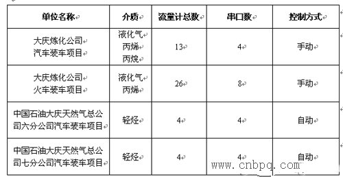

此套系统已得到业界的广泛关注和认可,并在以下项目中投入运行:
