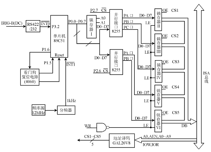

1 电路设计方案1
方案1中,输入输出模块由5片锁存器构成,接口控制简单,如图3所示。
来自时统设备的IRIG-B(DC)码,为RS422接口信号,经转换后变为TTL电平,送至单片机89C51的INT0端。单片机初始化设置中,定时器T0工作在模式1,采用内部时钟。当INT0引脚由低到高时,定时器T0开始计时;当INT0引脚由高变低时,触发INT0中断,执行中断服务程序,计算INT0引脚的高电平宽度。根据宽度对B码各脉冲进行解码,形成秒、分、时的BCD码,存入单片机的内部RAM中。同时,由频率源产生的12MHz的信号经分频器后,输出1kHz信号,送至单片机INT1引脚,使1ms产生一次INT1中断,执行INT1中断处理程序,对毫秒进行计数。毫秒计数到1000时,进行秒加1,毫秒初值在B码的准时点进行赋值。
单片机的P0口经锁存器Ⅰ输出地址线A0、A1,以控制两个并行接口芯片8255的输出端。单片机解码和计数输出的毫秒(2字节)、秒(1字节)、分(1字节)、时(1字节)BCD码,在单片机的写指令控制下,分五次送到两片8255的不同端口。各端口经锁存器Ⅱ"锁存器Ⅵ,将数据锁存。单片机送出一组时间码后,向主计算机发送中断。主计算机响应中断后,依次读取各锁存器的值,即为当前的时统时间。
图4 FIFO实现输入输出控制原理图
锁存器Ⅱ"Ⅵ的数据输出端直接挂在EISA(ISA)总线上,其片选信号CS1"CS5通过地址译码产生。
主计算机读时应能保证数据不处于变化中,因此,须将单片机的写信号WR经延时反向后,送到各锁存器的LE端,使数据被锁存。主计算机内设一存储单元,存放前一秒的数据。当前读取的数据如果比前一秒多1,则认为时间正确。
为避免板内程序死循环,在该板上设计了看门狗复位电路。在单片机板内程序中,每隔一定时间对P1.6口进行置1。计时器的最高位输出端接至单片机的Reset端。在正常情况下,P1.6口总能执行置1操作,不会对单片机复位;但若程序中有死循环,则P1.6口不被置1。当计时器计到最高位输出端为1时,就会对单片机复位。看门狗复位电路采用14位二进制计数器4060,并具备上电复位和手动复位的功能,其振荡周期由外接电阻电容的大小决定。

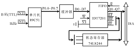

2 电路设计方案2
方案2如图4所示。解码原理同方案1。该电路采用FIFO(IDT7201)加状态寄存器和缓冲器,实现单片机与主计算机之间的数据传输,无需8255和锁存器,器件较少,但相应地会增加软件控制的工作量。单片机解码后,在每帧数据前加上标志码,输出时、分、秒、毫秒信息,在写信号的控制下,经缓冲器送入FIFO中。主计算机查询状态寄存器,了解FIFO的状态(空、满、半满)后,读取FIFO中的数据。这里用FIFO的8位数据线。
IDT7201为先进先出双口存储器。内部RAM:512×9,设有空标志(EF)、满标志(FF)和半满标志(HF),以避免数据溢出和空读。读、写数据通过内部循环指针,无须地址信息存取数据。
IDT7201复位时,空标志(EF)置0;满标志(FF)和半满标志(HF)置1;读、写指针设到初始位置。当写信号()由高变低时,若满标志(FF)为1,则开始写循环,将数据写入RAM中,不受任何读操作的影响;当RAM半满时,HF置0;当写指针比读指针小1时,表明缓冲区已满,FF置0,禁止写操作。当读信号()由低到高时,如果EF为1,则开始读循环,数据以FIFO的方式读出;当所有数据均读出,读指针等于写指针,缓冲区已空,EF置0,禁止读操作。在缓冲区空或满时,、信号的外部变化,不影响FIFO。

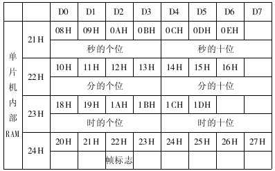

在单片机内部RAM中,用可位寻址的21H、22H、23H、24H单元分别存放“秒”、“分”、“时”BCD码和帧标志等,如表1所列。
表1 时间码存放表

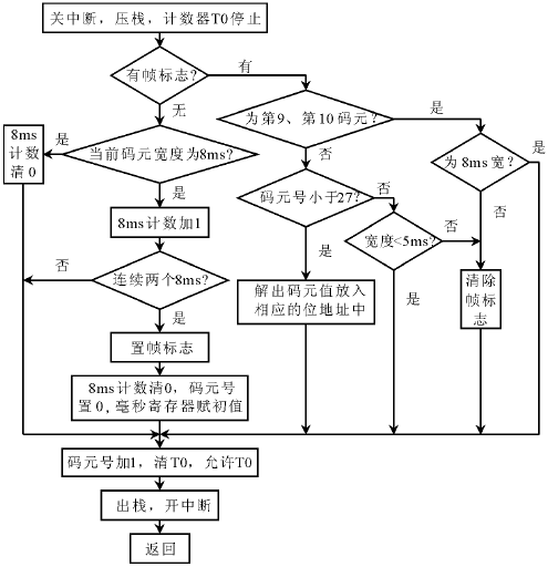

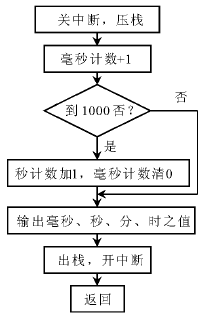

INT0、INTI中断处理程序如图5和图6所示。
图5 INT0中断处理程序流程图
图6 INT1中断处理程序流程图
