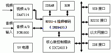

本系统选择嵌入式微处理器加专用压缩编码芯片的方案,系统电路主体框图如图1所示,主要由视音频解码芯片、视音频压缩编码芯片、核心微处理器控制模块、电源模块以及各种外部接口等组成。系统采用单一5V电源供电,正常启动后,视频、音频解码芯片SAA7114和PCM1800分别对对输入的模拟视频、音频信号进行解码,并分别送入压缩编码芯片IME6400进行压缩生成MPEG-4复合流,控制芯片S3C2410从ime6400的HOST接口接收数据并以文件的形式存储至硬盘,并完成系统的总体控制。

视频A/D芯片选用Philips公司的SAA7114,该芯片支持多种输入模式,具有抗混叠滤波、自动增益变换、亮度、对比度调整等功能。通过设定SAA7114的内部的配置寄存器93H[6]为1使能其HOST端口,实现与IME6400的无缝连接。音频A/D芯片采用BURR-BROWN公司的PCM1800,它对模拟音频进行高信噪比20bit数字采样,生成PCM数字音频流。
压缩编码采用INTIME公司的MPEG-4编码芯片IME6400。该芯片是一款高性能的单片多通道MPEG-4数字压缩编码芯片,它支持多种编码模式和比特率控制,并提供了丰富的外围硬件接口。其外部HOST接口有四种模式,由MODE引脚来决定,本系统选用异步模式:MODE[1:0] pin = 11。在此模式下,IME6400对输入的视频音频流进行压缩和复合,产生MPEG-4的系统流,然后经过输出端口大小为1K的FIFO缓冲进行数据的输出,当FIFO满,其GPIO0脚就产生一个下降沿的中断通知主机读取FIFO中的数据,主机通过512次(16bit主机)读IME6400 HOST端口的EncodedStream寄存器完成数据的读取,外部主机通过写一个不同的值到USER4寄存器来通知IME6400数据传输已完成。

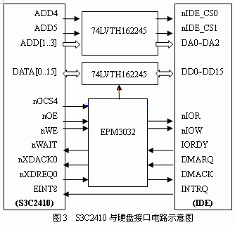

S3C2410并不带有IDE控制模块,接口电路需另行设计,图2是IDE接口电路示意图。电路利用S3C2410的第5个BANK的片选信号nGCS4和地址信号ADD4和ADD5相或后形成IDE接口的两个片选信号nIDE_CS0、nIDE_CS1,S3C2410的读写信号nOE、nWE 则直接用于IDE接口读写信号nIOR、nIOW。该方法将IDE接口映射到了S3C2410的第5个Memory Bank中, S3C2410将IDE设备视为普通的存储器,以相同的方式访问,这大大降低了系统软件开发的复杂度。
采用类似IDE接口的方式将IME6400的HOST接口映射到处理器的第6个Memory Bank中。系统存储部分采用体积小、抗震性好、温度范围宽的电子硬盘作为存储器。
