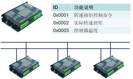

大家都知道,一个CAN网络中不同节点发出的报文的ID也应是不同的,否则当ID冲突的两个节点同时上传数据时会产生错误。但是我们时常会发现某些CAN接口的传感器或者控制器的报文ID是固定的,不具备硬件地址区分。以下图为例,某电机控制器有三条标准帧功能报文,ID分别为0x0001、0x0002、0x0003。那么如何在同一个CAN网络中使用多个同样的电机控制器既可以防止ID冲突又可以识别硬件地址呢?

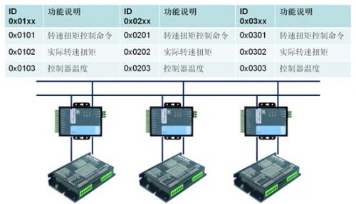

针对这一问题,可以将致远电子的CAN网桥CANbridge+加装在各个设备与总线之间,利用其ID映射功能,将每台设备的功能ID映射为一个带地址字段的新ID。这样既可以防止设备上传的报文产生ID冲突错误,又可以通过添加的地址字段区分不同的设备。如下图所示,将标准帧ID的高8位定义为地址字段,这样就可以通过ID区分不同设备的上行下行报文。

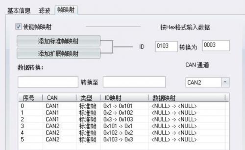

2、 帧映射设置
在帧映射选项卡里点击使能帧映射,假定网桥的CAN1端口连接CAN设备,网桥的CAN2端口连接CAN网络。添加如下图所示的映射关系,即可将1号设备的所有功能ID关联上硬件地址。同样对其他设备连接的CAN网桥做类似的设置,即可实现相同CANID设备的组网。
图 4 CANbridge+的帧映射设置
