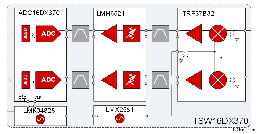

TI设计的700-2700MHz双通道接收机和16位ADC及100MHz IF带宽参考设计(TIDA-00360),展示了TSW16DX370评价模块(EVM),该模块是适用于有源天线阵系统的超外差接收机。图2显示了框图。该参考设计使用TRF37B32双混合器将输入RF信号转换为中频(IF)。该混合器具有优异的增益、噪声系数和输入线性性能,可用于任何高端通信系统。TRF37B32的功率耗散水平在同类设备中最低。这在必须使用几十个到几百个接收机的系统中非常重要。
在正常运行中,设备消耗的功率是每通道大约1瓦(频率1950MHz)。电流消耗取决于本机振荡器(LO)的频率。如果您需要进一步减小功率,TRF37B32可提供将标称耗散降至每通道0.6瓦(1950MHz)的低功率模式。如果您只需要一个通道,还可以选择单独降低各个支线的功率,或降低两个通道的功率,进行时间划分双工(TDD)操作。
TSW16DX370EVM包括一个以250MHz为中心,100MHz的1dB带宽的IF带通滤波器。EVM 使用了ADC16DX370提供16位分辨率并以370MSPS运行的模拟数字转换器(ADC)。它具有在背景噪声中辨别小信号的高信噪比性能,并使用JESD204B标准对数字数据进行串行化。ADC16DX370仅使用两个通道将所有数据从两个转换器传输到一个集中式处理器。处理多个接收机时,TSW16DX370EVM的优势体现在对数字接口进行压缩有利于最大限度减少路由。
图 2:TSW16DX370接收机系统参考设计

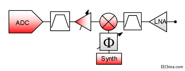

另一种方法是在LO路径中放置相位调节器电路(如图4中所示),这样信号是一个单频正弦曲线,而不是已调信号。这样就能获得所需的相位调节,而不影响噪声及线性性能作为调节电压的功能。

图 4:LO路径中有相位调节的超外差结构
