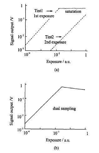

其中,ipd、idc分别是光敏二极管的光电流和暗电流,Cpd是光敏二极管电容,pd=20fF,Tint1=5ms,Tint2=64μs时,忽略暗电流的影响,双采样存储的模拟结果如图4所示,图中曝光的最大入射光强1相应于约105fA光电流。图4(a)中,第一次长时间积分曝光,信号输出随着入射光强度的增加而线性增加,在强光照时信号输出达到饱和不再增加;第二次短时间积分曝光,光照较弱时,信号输出近似为零,随着光照的增强,信号输出缓慢增加,强光照射,信号输出增加显著;图4(b)中,双采样信号差分输出,由两次曝光的信号组合而成,场景较低照度区域主要由第一次长积分时间的曝光采样决定,场景较高照度区域主要由第二次短积分时间曝光采样决定。CMOS图像传感器的动态范围一般依赖于其可分辨的最小信号及可测量的最大信号,显然双采样组合输出扩展了传感器可测量的最大光强信号,从而增加了动态范围。
图4 双采样存储的模拟:(a)两次曝光采样;(b)双采样组合

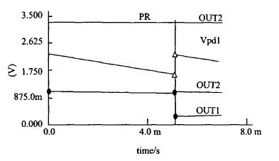

另外,双采样组合读出采用了差分读出模式,在一定程度上也减小了伴随着信号的暗电流,从而进一步改善了动态范围。应注意到,双采样差分读出减小了最大饱和信号的幅度,并且在Tint1远大于Tint2时,像素双采样差分信号输出近似于对图像场景较高照度区域的幅度信息作灰度反转处理。像素工作的Spectres模拟结果如图5所示,其中PR是复位信号,Vpd1是被采样的光敏信号,可见较好实现了双采样存储、差分读出功能。
图5像素的双采样存储、差分读出
