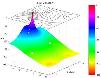

图 1,穿过V+ 功率平面的电压情况,转换器每个引出端有两个引脚并排。(图中未显示名义DC电压)

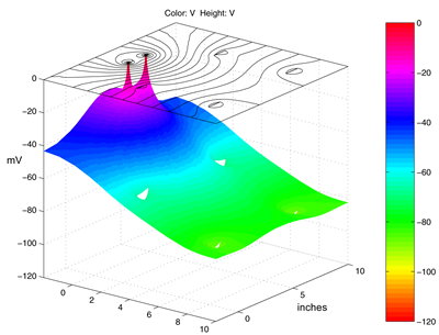

图2,穿过V+功率平面的电压情况,转换器每个引出端具有两个引脚,放置在转换器的两侧。(图中未显示名义DC转换器)

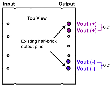

图 3,大电流半砖引脚设计,同一引出端引脚并排相邻放置。

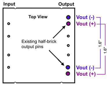

图4,SynQor的大电流半转引脚设计,同一引出端引脚分布于转换器两侧。    将功率引脚数量增加一倍的首要原因是当输出电流从负载板的功率平面上的引脚向外传输时,降低负载板出现的损耗。SynQor 公司广泛地研究了这个问题,通过理论分析和严密控制的实验室测试,已经开发出有助于为大电流DC/DC转换器附加引脚确定理想位置的模型。为了更好地理解上述分析:设想一个12英寸见方的标准负载板。假设这块板周围有4个均匀分布的负载,每个吸取25A的电流,同时设想一个100A的半砖转换器就贴装在这块板的一边。进一步假设,连接转换器和这些负载的功率平面是由1盎司的铜制成,每平方的电阻为1mΩ(考虑到很多阻断它的通孔)。

考虑图1中转换器的电压曲线:在该方案中,V+端增加了第二个功率引脚,测试图形中,在该引脚上名义DC电压(如1.2V)从刻度比例上被取消了,从而使我们能够完全关注从引脚到负载的电压降。图1的刻度比例同样也使我们不能把第二个引脚从第一个中分离出来。注意,该仿真包括引脚周围的散热,尽管它们在这个图表中不能很好地表现出来。对这个转换器来说,附加输出引脚的放置地点是原始引脚0.2英寸以内的地方(对齐)。这种引脚设计(详见图3)已经被一些主要的DC/DC转换器厂家采用。相邻的引脚位置可能对转换器的布局很方便,但它对解决用户的问题却帮助不大。距离转换器6英寸的电压降大约是70mV,比仅采用一个引脚时少 10mV。整体功率节约为2W,功率损耗为16W。
通过测试电流如何从引脚发散可以找出该改善的原因。正如图中仿真所示,电流充分扩散以利用功率平面的宽度,必须经过几英寸的距离。但是由于两个引脚的放置位置仅相隔0.2英寸,它们的电流迅速地迭合在一起,就像只有一个引脚一样。因此,拥有两个引脚的作用被限制在引脚附近,而引脚附近的地方仅仅是整个扩散电阻的一小部分。
然而,让我们来看看附加的引脚放置在半砖转换器的另一侧时的情况。图4说明SynQor大电流半砖引脚的设置,其中附加引脚放置在相反极性引脚外部0.2英寸的地方对齐。随着电极的反转,每对电源引脚的距离为1.6英寸。正如图2的电压情况显示,在离转换器6英寸的地方的电压降比仅采用一个引脚低约 40 mV。这种情况下,整体功率节约为8W,功率损耗为16W。图1和图2的区别很明显,因为在第一个引脚设计中,这两个输出引脚在从表面上看是不可区分的,而 在第二个设计中,它们之间明显地隔开了。
第二个设计最重大的改进就是因为两个引脚之间的距离是1.6 英寸,而不是0.2英寸。这样一来,从每一个引脚的电流在与另一个电流迭合之前就基本完成扩散。由于有两个平行的通道,有效的扩散电阻几乎被分割成两半。很显然,从用户的角度说,图4中附加引脚的位置比图3中的位置要好。
除了上述说明的优势之外,SynQor的设计极大地降低了在客户的负载板上的电阻扩散,使连接的寄生电感能够降低90%。这个提高使模块具有更好的瞬态反应,降低输出纹波,改善均流能力。
