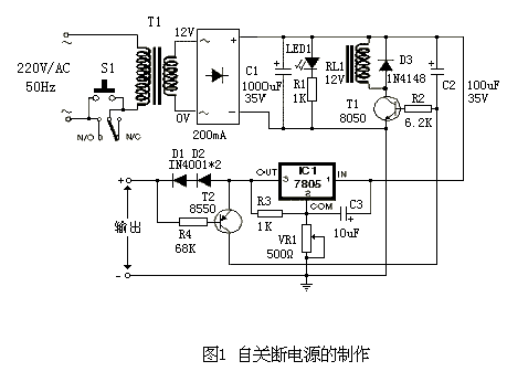

在某些特殊的应用中,我们要求电路能自行完全停止工作,以节省能耗或确保电路安全。这里介绍的自行关断电源(见图1)可以实现这个功能。
该电源主要有两个功能。1)由固定集成稳压块IC1(7805)构成3.7伏至8.7伏可调电源(D1和D1压降约为 1.3伏)。调节VR1可改变输出电压。VR1电阻每改变100W,输出电压变化1伏。2)另外一个重要的功能是在没有负载连接时,电源经过一段时间延时后会自行关断总电源。这个功能由三极管T1、T2和二极管D1、D2以及电容C2构成。负载正常工作时,在二极管D1、D2上约有1.3伏的压降,使得T2、T1饱和导通。继电器RL1得电工作,常开触点闭合保证电源回路正常供电。同时,电容C2通过T2被充电至7"8伏。当负载断开时,T2此时截止,但由于C2的放电作用,T1会继续保持导通状态。经过一段延时后,T1截止,RL1断开,切断整个电源回路,实现自行完全关断。其中延时时间的控制,由C2的容量决定。容量增大时,延时时间变长。反之亦然。如果要重新恢复供电,只要按动S1即可。
制作时,选次级电压为12V"0V,250mA的变压器(T1)。图示参数在输出电流超过200mA时,集成稳压块IC1需加散热器。当变压器次级电压超过12伏时,VR1和RL1的参数需重新调整。其它元器件选择请参照图1。
