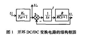

DC/DC变换电路的结构框图如图1所示。
图1开环DC/DC变换电路的结构框图
取状态变量X1=Uo1,X2=Uo,X3=I,得

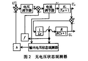

功率开关放大器和输出L-C滤波器是DC/DC电源的基本组成部分,无电压传感器DC/DC电源在此基础上,利用文献[2]的结果实现反馈,并增加电流调节器和电压调节器,如图2所示,提高电源的稳定性和动态响应特性.
在突加给定U*的起动过程中,电压调节器和电流调节器分别依次给出控制信号,整个起动过程分为3个阶段.第1阶段是电流上升阶段,突加给定电压,由于滤波电感和滤波电容的惯性作用,电压调节器处在饱和状态,电流I线性增加,直到设定的最大值Imax,进入阶段2。阶段2是对电容恒流充电过程,此时输出电压Uo呈线性增加,影响电流,电流调节器开始发挥作用,使电流调节器输出的调节信号按照电压Uo的增长速率升高.阶段3是输出电压调节阶段,电压调节器退出饱和维持恒定的输出电压.

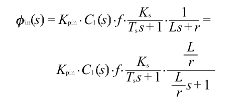

首先考虑内环参数的选取.电流调节器的传递函数设为Kpin.C(s),由于dUo/dt≈0且忽略Uo对Uo1的反馈作用,故得内环开环传递函数

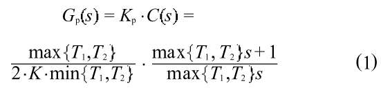

其中电感L的电阻为r。为使内环成为预期的典型I型二阶系统,调节器的参数设置方法如下:

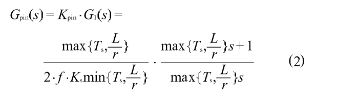

式中Kp是调节器得比例系数,C(s)是比例-积分调节器的传递函数,K是被调节系统的放大倍数,T1、T2是被调节系统的惯性延迟系数.按照式(1),内环调节器的传递函数为
所以内环的闭环传递函数

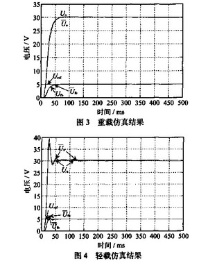

设定仿真参数:电压放大倍数Ks=6,惯性延迟Ts=0.2ms,输出滤波电感L=1mH,输出滤波电容C=1000μF,负载工作电阻R=1Ω,输出滤波电感电阻r=0.01Ω.把上述参数和内环电流反馈f=1/30代入式(2)、式(3)和式(4)分别得:
为了修正整定计算的假设条件和克服观测器估计的偏差,在用观测器作为反馈的系统中,电压反馈系数h调整为1/6.05,电压调节器的比例系数Kpout调整为0.03.在上述条件下分别对用观测器估计输出电压作为反馈量和直接取输出电压作为反馈量的系统进行仿真,重载时R=1Ω,轻载时R=50Ω,其结果如图3、图4所示(Uo、Ufb分别代表用输出电压估计作为反馈的电压输出值和电压反馈值,Uo、Ufb分别代表用直接输出电压作为反馈的电压输出值和反馈值,Uref是给定参考值).仿真表明,通过状态观测器的估计可以实现PI反馈调节,系统的输出稳态性能满足预期效果,系统静差在R=1Ω时为0,在R=50Ω时为+0.25V.在动态方面,经过PI调节后系统上升时间和超调量在不同负载情况下略有差别.当R=1Ω时,上升时间约为0.07s,系统的超调量约为0;当R=50Ω时,上升时间约为0.025s,系统的超调量约为55%.(可以根据二阶系统的性能指标,精确计算该电源系统的上升时间、超调量等动静态指标).
4 结论
仿真结果证明,依据状态观测值实现反馈的双闭环控制系统的正确性和可行性,同时验证了双环控制系统的快速动态响应特性.在实际电路中,实现了无电压传感器的双闭环控制.对比R=1Ω和R=50Ω两种代表性负载的电压输出波形,重载的输出波形明显好于轻载输出波形,轻载时调整外环调节器的比例系数可以得到和重载一样好的输出波形,故采用自适应调节器有望获得宽负载范围的高品质电源.
