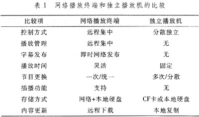

表1对新一代网络播放终端与独立播放机进行了比较。

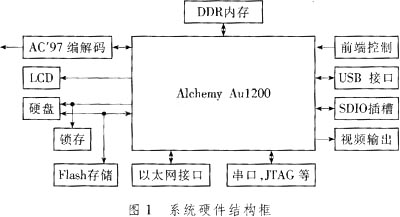

系统的硬件结构框图见图1。
2.4 模块设计
系统主要由处理器、内存、启动ROM、硬盘、LCD屏、外围扩展接口等部分构成。
Au1200处理器最高可支持DDR2-533内存芯片,系统内存采用2片三星的DDR-266 SDRAM,型号为K4H510838E-TLAA,总容量为128 Mbyte。启动系统固化在Flash存储器中,Au1200通过静态总线控制Flash存储器,由于地址总线只有15位,需加入1片锁存器来锁存地址信号。由于系统是一个下载播放系统,多媒体文件的存储采用普通微硬盘。
Au1200集成了LCD控制器,通过对垂直和水平同步信号、偏置信号和象素时钟信号的编程,可支持目前大多数LCD屏工作。本系统用于公众场合信息的显示,宜选用43 cm以上的LCD屏。

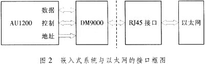

在此对网络接口设计加以特别的说明:系统采用以太网接口,网络控制器选用DAVCOM公司的DM9000快速以太网控制处理器,该控制器与Au1200处理器具有很好的兼容性,DM9000配备有 标准10/100 Mbit/s以太网接口,物理层支持以太网接口协议,集成有接收缓冲区。DM9000支持TCP/IP硬加速,可减轻CPU负担,提高网络上传和下传的速度,采用的是Linux驱动,使更改驱动、升级更加灵活方便.
在设计时,实现DM9000与Au1200连接,要对两者间的数据、地址、控制三大总线进行连接和转换,图2给出了连接示意图。
DM9000默认I/O基地址为300H,数据端口和地址端口的地址码由下式决定
DM9000地址端口=高位片选地址+300H+0 (1)
DM9000数据端口=高位片选地址+300H+4 (2)
网络接口模块的软件包括TCP/IP协议软件和以太网芯片DM9000驱动程序。Linux用TCP/IP作参考模型,共有4层:应用层、传输层、互联网层和主机至网络层。驱动程序包括了面向操作系统核心的接口程序和面向物理层(主机至网络层)的接口程序。面向操作系统核心接口程序,用于发现、检测网卡参数及发送数据结构例程。

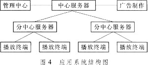

本设备主要应用是基于网络的广告播放系统,该系统由四部分组成:播放终端、中心服务器、分中心服务器和管理中心,其系统网络结构如图4所示。

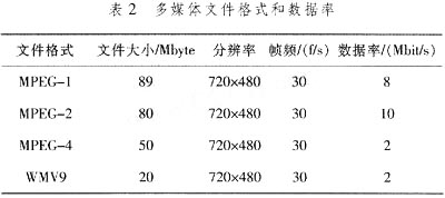

将本播放终端接入图4所示的应用系统中,对几个不同大小、不同格式的多媒体文件进行下载播放,得到测试结果如表2所示,证明系统设计符合实际使用要求。
