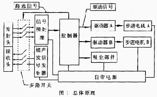

整个吸尘器原理上可以分为五个主要部分(如图1):传感器部分、控制器部分、驱动部分、吸尘部分和电源部分。各部分的原理及具体功能实现如下:

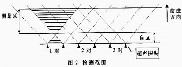

2.1.2 探测范围的确定
由于每一个超声波探头都有一定的指向性(即发射或接受的空间范围),所以在测量时必然存在盲区(如图2)。因此,三对传感器必然以一定的尺寸分布在吸尘器的前端,从而使传感器测量的范围包含整个吸尘器所必须经过的空间,同时又避免探测死角(既使盲区落在须测量的范围之外)。
2.1.3 防止干扰
由于三对超声波传感探头之间的安装距离比较近,因而存在相互干扰的问题。为了解决这一问题,在设计中引进了循环扫描的方式。既循环地对每组探头施加发射和接收,当一组工作时,其余两组停止。循环周期由路选信号来控制,只有15ms(即在15ms的时间里完成一次对三组探头的扫描),因而在实际应用中很可靠。
2.2 控制部分
控制部分的核心是MC51单片机,它主要完成三个部分的任务:
· 向传感器部分(三路)分别送路选信号:当路选信号是高电频时,该路导通;反之,就截止。这样,通过路选信号,就可以完成三路信号的顺序扫描以及对发射和接收的计时功能。
· 作为控制器的核心,它要根据接收的信号(左、中、右三路)的幅值,以及从发射到接收的时间间隔,计算并判断障碍物的相对位置,大致大小。在此基础上,根据事先设定的规则,选定相应的避障措施(前进、左转、右转、后退、调头)。
· 最后,在确定了避障措施后,要向步进电机的控制器输出相应的控制脉冲,以具体实现避障。
