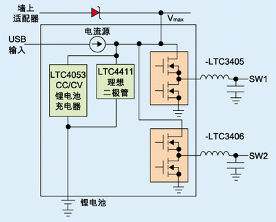

图1:LTC3455的简化框图。

虽然不同厂商生产的MP3播放机千差万别,但在特性和功能上还是具有一定的共同点,因此可以采用专用标准产品(ASSP),而不会像用单一晶圆工艺生产的集成电路那样,对任何常用性能造成影响。Linear公司最近推出的LTC3455就代表了这一面向应用的功能集成趋势。  采用4×4mm QFN封装的LTC3455可以无缝管理AC适配器、USB线缆、锂离子电池之间的电源供应,并满足USB电源标准。此外,它还具有一个全功能锂离子充电器和两个高效的同步降压转换器。其中,锂离子充电器能提供高达800mA的充电电流;而同步降压转换器则能产生大部分USB外设所要求的低电压轨。不仅如此,LTC3455还为微处理器提供电源导通复位信号、为存储卡供电的热插拨(HotSwap)输出,也适合用来充当低电池电量比较器LDO控制器的备用增益部件。  从图1的LTC3455简化方框图可看到其内部的多个功能模块,其两个片上降压转换器均可在电流模式控制下运行。在引脚可选的突发模式下,运行效率高达96%。这些DC/DC转换器的开关频率为固定的1.5MHz,因此可以采用非常小的外部电感器。  LTC3455的电源提供方式与现有的其它电池和电源管理集成电路不同,后者均为充电器馈送型系统。在这些系统中,外部电源不直接为负载供电。相反,电池通过适配器或USB端口充电,然后再为负载提供电源。当电池被深度放电时,对负载的供电就会延迟。因为电源不会从电池获得,直至在电池达到所要求的最低电量时才能供电。  有了LTC3455,这种延迟就可以消除,只要AC或USB电源一接通,就能即刻对便携式设备上电。此外,芯片还可将负载没有使用的电源用来向电池充电。  消除充电延迟、同步电池充电与向负载供电,这两大优势延长了应用的有效运行时间,并加速了通过USB线缆的充电。该电源管理技术的另一大优势则是不论采用AC或是USB电源,效率都提高了。正因为如此,也就消除了一个不必要的电源转换阶段(即电池充电阶段)。
