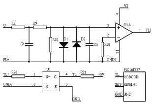

滑差信号捕捉电路如图2所示。对电机滑差大小的检测是根据转子回路内测取的转子电压波形经过零比较电路转换成方波,通过光耦隔离输入PIC16F877的CCP1捕捉引脚,根据捕捉到的方波脉冲宽度可以准确的确定投全压、投励时刻。通过控制单片机的I/O口与隔离电路控制相应的继电器以实现投励、投全压动作。

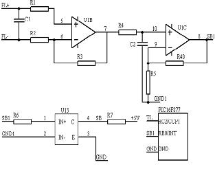

同步电动机失步时会在其转子回路产生不衰减的交变电流分量,通过测取转子励磁回路分流器上的交变电流信号,对其波形特征进行分析即可快速、准确判断电机是否失步。电动机失步是很严重的事故,必须快速、准确的判断。因此我们把失步毫伏信号通过放大电路、比较电路转换成方波信号经光耦隔离接到PIC单片机的外部中断输入管脚。单片机通过检测方波信号的频率来判断电机是否失步,还是励磁回路产生了同步振荡。失步信号转换电路如图3所示。
当电机失步后,立即封锁PWM输出,复位投励继电器,使电机进入异步驱动阶段。此后电机转速上升,待进入临界滑差后,按准确强励对电机实施整步,使电机恢复到同步状态。如整步失败,单片机发出跳闸信号动作于跳闸回路,保护继电器动作,液晶显示“失步”。
图3 失步信号转换电路
