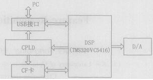

DSP的MP3解码系统硬件框图如图1所示,我们采用了低功耗的DSP芯片TMS32VC5416进行软件解码,32M的CF卡作为存储MP3文件的媒介,USB接口作为与PC机进行通讯接口,传输数据速度快,可以在PC机下载、上传MP3,可编程逻辑器件CPLD (选用EPM7128SL84)用于产生CF卡与USB 接口芯片的片选以及控制其读写。

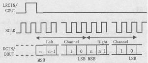

DSP配置为主模式,AIC23 配置为从模式。AIC23 输出串行数据,DSP的MCBSP串口6个引脚使数据通路和控制通路与AIC23 相连。数据由BDX0、BDR0 传输,同步信号的控制由BFSX0、BFSR0、BCLKX0 来实现。数字音频接口采用DSP模式,该模式与TI公司DSP的MCBSP串口兼容,该模式时序如图3。由图知,在LRCIN /LRCOUT信号的下降沿开始进行数据的传输,先左声道数据传输,然后右声道数据传输。

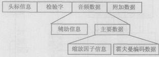

MP3是目前世界上最流行的音频格式之一,其采用了MPEG -1 Ⅲ层标准压缩编码格式。遵循MP3标准的音乐具有很高的压缩率和较高的保真度,其压缩比可达1:10 ~12,即1分钟CD音质的音乐经过MP3压缩编码后,可以压缩到1兆左右而基本保持不失真。MP3的压缩率很高,失真也较小,但它的算法也较为复杂。MP3文件的内容是音频位流数据文件,它由若干个数据帧组成,每个数据帧的构成如图6所示。每帧中的音频数据含有1152个原始音频信号的采样信息,并且经过霍夫曼编码形成。数据帧的其它内容分别为:
头标信息:音频位流的一部分,它包含同步和状态信息。校验字:音频位流的一部分,它包含用于错误检测的信息。
辅助信息:音频位流的一部分,它包含每帧中可用于解码的相关信息。
缩放因子信息:音频位流的一部分,它包含用于计算音频数据量化比例因子的信息。
霍夫曼编码数据:音频位流的一部分,它包含每帧中所有原始音频采样数据的霍夫曼编码。
附加数据:音频位流的一部分,它可包含一系列用户定义的辅助数据。

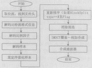

LayerⅢ采用了较复杂的比特流结构。解码程序的流程图如图7所示。首先获得每一帧的同步字,取得头信息,从而获得各相应参数,根据对头信息的解析进而得到实际的一帧音频数据。读取主数据获得比例因子数据,对样本进行解码,然后对解码样本顺序进行倒置,如果块类型(BlockSp lit_ type)和标志类型( Flag_typ)都为1时,对样本进行重新排序,根据边信息中霍夫曼码本的选择信息进行霍夫曼解码,然后进行反量化,根据帧头的立体声信息,对反量化结果进行立体声处理。最后通过混迭处理、IMDCT和合成滤波器重建数字音频信号。
