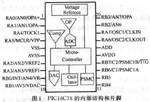

1 PIC16C78系列芯片的内部结构
PIC16C78系列芯片有781和782两种。两者均有128b的用户RAM,最高可在20MHz振荡频率下工作,有16个I/O口,4MHz内部振荡器,1个16位定时器和1个8位定时器/看门狗定时器。所不同的是16C781有1024X14位的 OTP程序存储器,而16C782有2048X14位。图1为781和782的内部结构和引脚定义,两者均有PDIP,SOIC和SSOP等多种封装形式,并有OTP和MTP编程芯片供选择。
1.1 MicroController 一 微控制器
他是一个8位的控制器。除了有通常PIC系列单机所有的功能外,他还具有RESET和监视功能。RESET又包括主复位和掉电复位。其中主复位又包括内部和外部(RA5)复位;掉电复位有4个电压设置点。监视功能包括看门狗定时器和EPROM代码保护。
1.2 Votage Refference 一 参考电压(VR)
在25℃,5V条件下,他可以精确到3.072V±0.7%,内部连接到ADC和DAC。也可在引脚RB0输出(具有5mV拉电流/灌电流能力)。
1.3 ADC一 模数转换器
ADC具有8位分辨率,8个外部输入通道(AN7:0),2个内部输入通道(来自VR和数模输出电压VDAC),参考电压可以来自片脚AVDD,V,VR或VDAC。转换完成后自动触发中断服务。本模块即使在SLEEP模式下也可实现转换。
1.4 OSCILLATOR一 振荡器
可以使用标准的LP,XT,HS和RC振荡器,其中内部INTRC振荡器可以选择4MHz或37kHz两种频率中的一种。
1.5 PAMP一运算放大器
此模块的漏电流输入仅为50nA,有3 MHz和30kHz两种增益带宽乘积供选择,偏置电压校准有两种模式Vos"200μV或选择到DAC调节输出电压。他还可以选择为比较器模式。
1.6 COMPARATOR一 比较器
PICl6C78X中集成了2个模拟比较器C1和C2,具有四通道输人选择、低输入偏置电压和2个速度设置属性。C1的参考源可选择为VDAC和VREFl(RA3),C2可选为VDAC和VREF2(RA2)。比较器具有单极性和双极性两种可编程输出极性,输出到寄存器。可以对比较器单独进行中断设置,其中C2输出可同步到TIMERl时钟。
1.7 PSMC一 可编程开关模式控制器
PSMC具有PWM(脉冲宽度调制)和PSM(脉冲间隔调制)两种脉冲模式(可编程的开关频率32. 5~250kHz)供选择。在PWM模式下,模拟反馈决定脉冲宽度。在PSM模式下,可以提供模拟反馈门控脉冲;脉冲频率是可编程的;输出可以选择单输出或互补双输出,也可选斜率补偿输出。
1.8 DAC一 数模转换器
DAC具有8位分辨率,其输出可以通过编程在内部连接到比较器和ADC。当选择外部输出时VDAC在RBl输出(1mA输出/吸收能力),他的参考源可以来自AVDD,VREFl或VR,转换时间为10μs,转换误差(INL/DNL)小于1/2LSB。
除了上述内部资源,本系列芯片内还包括标准的TIMER0,增强的TIMERl模块,可编程低电压检测。标准的TIMER0可读写8位定时器/计数器,可选8位预分频(和WDT共享),在RA4上的可选外部时钟输入,可以进行定时器溢出中断。增强的 TIMERl模块带4位预分频的16位定时器/计数器,可选择同步和异步时钟模式,外部时钟输入在RA6上的T1CKl,外部时钟控制,在RB7上的 T1G,当CPU在INTRC模式下可选CPU LP振荡器,可设定定时器溢出中断。可编程低电压检测具有11个电压等级(2.5~4.5V),可使用中断或查询方式得到电压等级值。

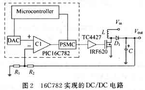

2.2 在DC/DC中的应用例
DC/DC的作用是将一个已有的直流电压转换成设备需要的其他直流电压。16C782实现的DC/DC如图2所示。
PSMC采用了PWM脉冲模式。当场效应管被打开时,能量被储存在电感L中。由电感的电气特性可知,电流将线性上升直到场效应管被关闭。由于电感中的电流不能立即改变,当场效应管的状态切换时,L中的电流继续流过二极管并在电容C储能。这样就会使得 Vout和Vin具有一定的关系,此电路最大可达到Vout=2Vin。DAC模块提供了比较器的参考电压源,数字信号来自微控制器,在参考电压确定的情况下,R1和R2组成的模拟反馈决定了比较器另一端的输入电压,该电压又决定了PSMC在PWM方式下的脉冲信号占空比;当R1上的电压和参考电压相同时,比较器触发可编程开关模式控制器,通过缓冲器控制场效应管。微控制器中的定时器TIMERl可提供决定PWM周期的时钟信号。整个电路形成一个闭环控制。从图2可以看出,整个电路使用了很少的外围器件,而传统的DC/DC电路设计则比此电路复杂得多。
