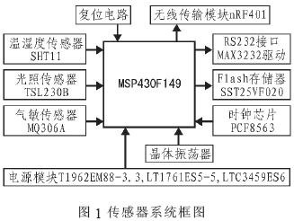

整个传感器系统包括微处理器模块( 16 位单片机MSP430F149、日历时钟芯片、复位电路及外围电路) 、传感器测量模块( 温湿度传感器、光照强度传感器、半导体型可燃气体敏感元件MQ306A) 、存储器模块( Flash 存储器SST25VF020) 、数据通信模块( 串口通信、无线通信) 、电源模块( LT1962EMS83.3、LT1761ES5- 5、LTC3459ES6) , 系统框图如图1。

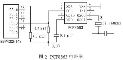

PCF8563 是Philips公司推出的一款工业级具有I2C 总线接口的低功耗多功能时钟/日历芯片。PCF8563 的多种报警功能、定时器功能、时钟输出功能以及中断输出功能可完成各种复杂的定时服务, 甚至可为单片机提供看门狗功能。该器件的内部时钟电路、振荡电路、低电压检测电路( 1.0 V) 以及两线制I2C 总线通讯方式不但使外围电路更加简洁, 而且增加了芯片的可靠性。而且,每次读写数据后, 内嵌的字地址寄存器自动产生增量。其连接电路如图2。

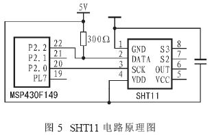

温度、湿度的测量采用瑞士Sensirion 公司研制的SHT11 型智能化湿度/温度传感器, 它采用CMOSens 专利技术(CMOS 和传感器技术的融合) ,外形尺寸仅为7.5 mm×5 mm×2.5 mm。SHT11 具有I2C 总线接口, 接口电路简单, 并具有数字式输出、免调试、免标定、一致性好的特点。
SHT11 内部主要包括相对湿度传感器、温度传感器、放大器、A/D 转换器、校准存储器( E2PROM) 、随机存取存储器(RAM) 、状态寄存器、循环冗余校验码(CRC) 寄存器、二线串行接口、控制单元、加热器及低电压检测电路; 可给出全校准相对湿度及温度值输出; 具有露点值计算输出功能; 湿度值输出分辨率为14 位, 温度值输出分辨率为12 位, 并可编程为12 位和8 位; 具有数据传输校验功能。此传感器具有品质卓越、超快响应、抗干扰能力强、性价比高等优点, 其工作原理如图5 所示。

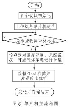

测控程序利用MSP430 系列单片机配套的开发环境IAR Embedded Workbench 开发, 它同时支持汇编语言和C 语言编写。本系统采用C 语言来开发测控程序, 利用MSP430 系列单片机的JTAG 接口,通过TI 公司所带的仿真器FET 可以方便的进行程序调试和代码下载。所有程序采用模块化设计, 主流程如图6 所示。
