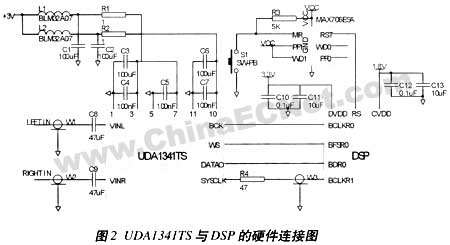

UDA1341TS与DSP构成语音信号采集系统,主要涉及到位采样时钟(BCK)、字同步时钟(WS)、采样数据输出(DATAO),系统时钟输入(SYSCLK)这几个对时序有要求的引脚。系统中,DATAO作为输出引脚,与DSP的BDR0引脚相连;BCK、WS、SYSCLK作为输入引脚,其时序由DSP供给。UDA1341TS的系统时钟只能是256Fs、384Fs、512Fs,通过对状态寄存器的SC0位和SC1位编程可实现系统时钟的选择设置。这里Fs是语音信号的采样频率。在采样数据时,WS用来指明UDA1341TS的DATAO输出的有效数据。当系统对VINL(左声道)端口进行采样时,WS的上升沿表明一帧数据的起始,下降沿表明一帧数据的结束;当系统对VINR(右声道)端口进行采样时,WS的下降沿表明一帧数据的起始,上升沿表明一帧数据的结束。
UDA1341TS提供了一个L3端口,利用CPLD控制器对L3的L3DATA、L3MODE和L3CLOCK三个引脚进行编程,可以设置其内部的寄存器。当L3MODE引脚为低电平时,通过L3DATA引脚输入寄存器地址信息;当L3DATA引脚为高电平时,通过L3DATA引脚输入有关寄存器设置的数据信息(如设置芯片系统时钟频率、数据输入格式、芯片工作模式等)。UDA1341TS与DSP的McBSP(多通道缓冲同步串口)相连,各种同步信号由DSP产生,这样就保证了新数据的正常接收以及已接收数据的正常处理。UDA1341TS与DSP的硬件连接如图2所示。

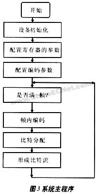

滤波器组的作用是完成信号从时域到频域的映射。心理声学模型的计算是利用1024点的FFT,对输入的语音信号进行频谱分析,再结合时频映射的结果,计算出各子带人耳的掩蔽特性。量化编码是通过各子带人耳的掩蔽特性和输出比特率的要求,计算出各子带编码所需的比特分配信息,并且对各子带数据进行线性量化编码的过程。程序的后续工作是按照MPEG-2标准对数据进行格式化,其目的是使数据编码后能被正确地解码、系统主程序如图3所示。
帧内编码是DSP按照MPEG-2标准对ADC传来的数字语音信号进行压缩编码,其流程如图4所示。
