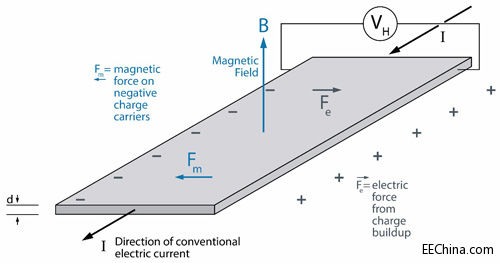

尽管如此,磁性感测的原理还是值得研究,以便了解为何功率问题是引发设计人员疑虑的原因。由Edwin Hall发现的霍尔效应(Hall Effect),解释了磁场如何影响流过导体的电流。简单来说,霍尔效应电磁传感器的工作原理,就是垂直作用于某导体的磁场(B)会影响流过导体的电流(I)(图1)。一个两极磁铁的旋转,会让附近的导体感受到磁场强度随着极性从N极摆荡到S极并再次返回而有所变化。这种磁场的变化会成比例地影响流过导体的电流,这种持续变化的电流会形成导体的电压 (VH),很容易测量。
图1 霍尔效应解释磁场如何影响流过导体的电流

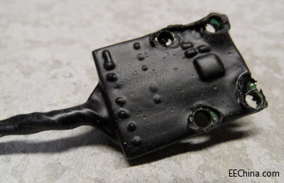

为了回答这个问题,笔者利用奥地利微电子的AS5055A标准型MPOS设计了一个简单的水下马达驱动应用。该组件会产生数字输出,虽然无法立刻在示波器上看到,但是能显示在图形用户接口(GUI)中。
AS5055A被安装在标准型转接板上,它的电源及输出接脚和电线连接。整个电路板以DIY商店中常见的现成橡胶涂料涂覆(图2)。
图2 经过防护涂布的AS5055A位置传感器转接板。

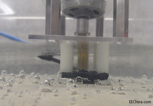

准备完成后,将一个简单型直流(DC)马达和这个夹具连接,与马达底端连接的一个直径6mm的磁铁,要位于转接板上的AS5055A芯片的正上方(图3)。
图3 安装在马达上的磁铁,位于AS5055A磁性位置传感器的正上方。
组装完成后,接着安装背衬板并浸于2.5公分深的水中(图4)。将电力传送给马达及转接板电路,就可从图5的GUI中看到来自AS5055A的感测输出结果:由于连接AS5055A的接口是数字的,所以只会显示实时的截图。MPOS如预期地动作,GUI显示的是被撷取到的角位移测量值。
图4 AS5055A转接板完全浸没在水中。

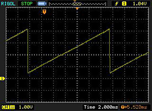

使用相同的涂布及沉浸方式,一个类似的测试输出也显示在示波器的显示屏幕上(图6)。这个三角波形显示这个磁铁持续进行360°旋转。在0°时,来自MPOS的模拟输出电压为最小;在360°时为最大。这两个测试显示,该解决方案能可靠地运作。
图6 在示波器上显示AS5055A的输出讯号
这种防护涂布能提供硬化MPOS的效果,使其能在严苛环境中运作。有趣的是,它的影响就如一些外来物,例如灰尘、油脂或污垢的污染作用一样。这样的硬化处理会让电位器或光学编码器完全失效,但MPOS的功能丝毫不会被影响。
