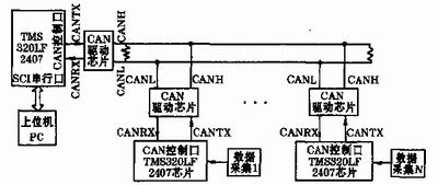

在很多野外或测量环境比较差的地方,需要采用体积小,数据处理性能高,并且远程传输稳定的数据处理传输系统。针对这种要求,设计了多节点远程数据采集传输系统。在远端将要检测的各个节点的数据采集送到DSP进行处理,通过DSP的CAN控制接口,将各节点数据传输到CAN 总线上,然后用DSP 的串行通信口与上位机进行数据交换和控制操作。
系统采用了DSP 作为微处理器,充分利用DSP 器件的体积小,功耗低,数据处理功能强大的优点;同时采用CAN 总线来传输数据,不仅结构简单(只有2 根线与外部连接) ,传输稳定性高而且传输距离远,尤其是可对网络内各个节点通信数据块进行独立编码,加大了数据接收的灵活性,扩展了网络节点数。系统在数据采集处理同时,可以方便地与当地PC 利用DSP 的SCI串行口进行通信。基于以上优点的方案设计解决了在很多工作环境恶劣,检测点较多的场合下的数据处理传输问题。
美国德州仪器(TI) 公司的DSP24xx 系列是TI 公司推出的低价格高性能的16 位定点DSP 芯片,是专为数字电机控制和其他控制应用而设计的芯片。选用了TMS320LF2407 芯片作为数据处理芯片,与上位PC 机进行数据传输。TMS320LF2407 自带CAN控制器(符合CAN 总线210 协议) ,且可以通过设置内部寄存器的自测试位来实现CAN 控制器的自发自收功能,为调试CAN 通讯的下位机提供了方便。基于芯片的此功能模块,硬件设计只要通过CAN 驱动器(电平转换) 接到CAN 总线上,就可以与其他CAN 节点进行通讯。DSP与上位机通信部分可以通过SCI 异步串行通信口来实现。系统结构图如图1所示。

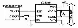

CAN 驱动芯片采用TI 公司的UC5350 驱动芯片。UC5350控制器区域网转换器专为采用CAN 通信的工业应用而设计,具有最高可达1 M bit/ s 的高速收发特性,并且至少可以连接110 个节点。图2 为UC5350 与TMSLF2407 芯片的硬件连接图。
需要注意的是,在CAN 传输网络的两个终端CAN 节点上,节点的CANH和CANL 两根信号线之间一定要跨接1个120 Ω的电阻R2 ,这是为了消除传输中的回流干扰问题。

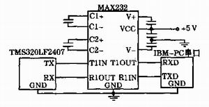

DSP 与上位机的通信部分,采用TMS320LF2407 的SCI 异步串口来完成。由于TMS320LF2407 的串行口输入输出均为TTL电平,而IBM- PC 机的串行口是按RS - 232 - C 标准设计的,必须经过电平转换才能实现两者之间的通信。设计中采用了符合RS - 232 标准的驱动芯片MAX232 进行电平之间的转换。图3 为DSP 与PC 串口之间的接口硬件图。

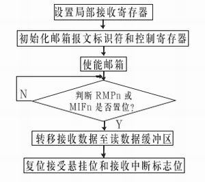

对于一个接收事件来说,由于每个CAN 节点接收数据是根据检测网络上数据帧的ID 与接收邮箱中初始化设定的报文的设定ID 是否相符来决定该节点是否接收此数据,因此在接收事件中,要设置接收邮箱报文的标识符及标识符相关的局部屏蔽寄存器(LAM) 。然后判断接收信息悬挂位RMPn 或接收中断标志位MIFn 是否置位,如果位说明邮箱成功接收信息,将接收的数据转移到读据缓冲区,然后复位接收中断标志位和接收信息悬挂位。

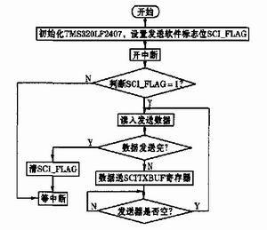

串行通信的程序分为DSP 的串行收发和PC 机的串行收发两个。对于PC 机的串行收发采用了标准串口通讯程序。TMS320LF2407 串行通信的软件设计可以采用查询和中断两种方式,设计中采用了中断方式接收数据,并设置软件发送标志位来查询发送的方式。程序分为主程序和中断服务程序2 个部分。

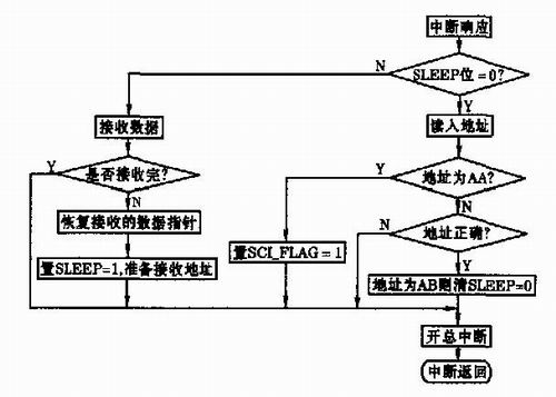

在主程序中对SCI 异步串口进行初始化(包括操作模式、波特率、字符长度、奇偶校验位、停止位位数、中断优先级和使能控制等信息) 。主程序设置了软件发送标志位,并不断查询此位,在其置位时发送数据。中断服务程序中,当需要上传数据时,在中断程序或其他的子程序中置发送标志位,由主程序通过查询该标志位来控制发送数据;对于接收数据,则在中断服务程序中,将接收到的数据地址与相应软件设置的地址进行比较,采用地址位唤醒模式实现与上位机通讯。
在串行通信中,时钟和波特率的同步是十分重要的,在编程中,考虑到所用芯片的特性和实际应用需要,采用了系统时钟为20 MHz ,通讯波特率4 800 bit/ s 与RS - 232 进行通信。根据公式: SCI 异步波特率= SYSCLK/ [ (BRR + 1) ×8]
来确定波特率选择寄存器BRR 的值。
值得注意的是在串行通信设置中,串行通信控制寄存器SCICTL1 的SLEEP 位(上电时为1) 设置很重要,SLEEP 位为SCI休眠位,为1 时使能休眠方式,它的正确设置可以使得通信过程正确的响应中断,从而转移到相应的服务程序中。因此必须正确设置使得程序只有在检测到地址字节时被中断。而在中断程序中比较地址:若相同,则软件清除SLEEP 位,确保在收到每个数据字节都可产生中断;若不相同,则保持SLEEP 为1 以接收下一个地址。由于系统为多节点的通信,因此采用了地址位唤醒模式来正确控制各节点间的数据收发。在调试程序中为每个节点设置了2 个标识地址(如00H 和FFH) ,当收到00H时,DSP 发送数据,当收到FFH 时,DSP 接收数据。图6、图7 分别为串行主程序和中断服务程序的流程图。
