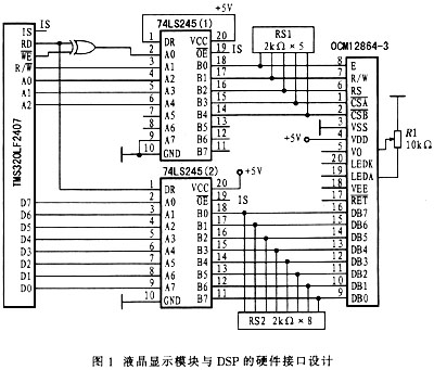

TMS320LF2407A是TI公司推出的一款高性能定点DSP控制器。液晶显示模块采用的驱动控制器为KS0108B及其兼容显示控制驱动器。图1为液晶显示模块与DSP的硬件电路,系统主要由DSP控制器、隔离缓冲电路和液晶显示模块3部分组成。隔离缓冲电路由两片74LS245组成。调节滑动电阻R1可以调节液晶显示对比度。
3 相关问题及解决方案
3.1 电压匹配
DSP的数据、地址、控制总线通过接口信号线连接至液晶显示模块。DSP的I/O端口工作电压为3.3 V,由于DSP有时将数据写入控制器,有时又从控制器读数据,因此数据总线是双向的。如果直接把两者连接,数据的流向可能会对3.3 V系统造成损害,所以本设计中DSP和液晶模块通过两片74LS245进行连接,74LS245具有隔离作用。
74LS245(1)连接DSP对液晶输出模块的控制信号.信号为单向,引脚DIR始终置为"1",使得控制信号由741S245的A口流向B口。而74LS245(2)连接DSP与液晶模块的数据线,数据为双向,因此引脚DIR则由DSP的IS的反来控制数据的流向。由于DSP输出的信号电压均为3.3 V,而液晶模块的驱动电压为5 V,所以需要在74LS245和液晶模块之间加入上拉电阻,这样才能与LCD控制器准备接收的数据相匹配。

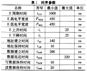

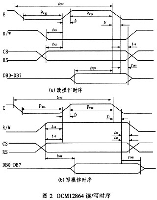

在显示系统中,由于DSP控制器的运算速度非常快,机器周期很短(25 ns,工作频率40 MHz)。在这种情况下,液晶的控制器难与其同步(0CM12864模块读写数据的时序如图2所示,时序参数如表1所示)。本系统采用的解决方案是在DSP数据接口与LCD数据接口之间使用三态总线收发器74LS245进行数据缓冲。同时在软件设计方面根据两者时序关系,在程序中加入DSP等待状态周期(根据工作频率的不同改变程序中的参数来满足时序要求),延长DSP输出信号的持续时间。

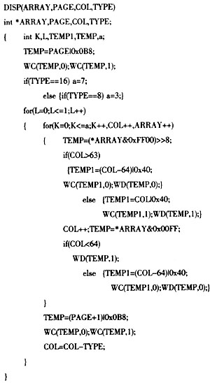

字符显示函数DISP的形参ARRAY、PAGE、COL及TYPE分别代表定义的字模数组、页面物理地址、列物理地址及显示类型(汉字TYPE=16,数字字母TYPE=8)。程序中PAGE的范围为0~7。使用物理地址,该值与第0页指令代码0xOB8相"或"后。就可得到期望页面的指令代码,从而提高了编程效率。同样的,COL范围0~127也使用了物理地址,在每写一列数据前,软件都会判断当列所在的物理位置,以调用左屏或右屏的驱动子程序,与第0列指令代码0x40相"或"后即可得到设置列地址的指令代码。至于写反显字符只需将DATA取反(即~DATA)写入相应I/O口即可。字符显示流程如图3所示,下面给出具体程序:
