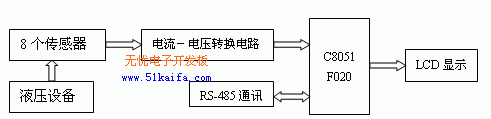

多通道综合采集系统以C8051F020单片机为核心,主要由以下几部分组成:数据的采集、LCD显示和数据通讯三部分,其硬件框图如图1。传感器输出的电流信号经过放大转换后,送至C8051F020内部的A/D转换器中,在单片机内部完成模数转换、数据存储、数据处理的工作,最后送到LCD显示,同时经过RS-485接口送至计算机,由上位机进行实时监控。

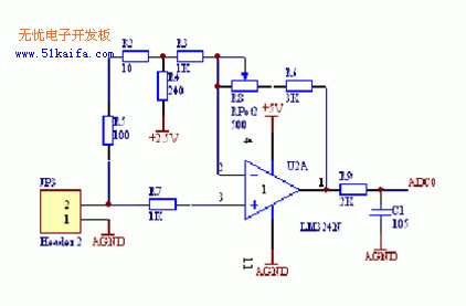

对于液压设备中的8个待测参数选用相应的传感器来来检测,试验时选取应变式传感器作为测试现场的工具。这些选用的检测元件输出都是标准的4-20mA微弱的电流信号,电流信号又经过由LM324组成的放大转换电路转换成0-5V的电压信号输入到C8051F020的模拟输入端,如图2所示,经内部集成的A/D转换器转换成相应的数字量。C8051F020将8路采样值作为液压设备现场的状况存入相应的内存单元。

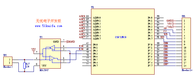

为了使数据采集系统小巧美观,同时又获得较高的性价比,选用德彼克公司生产的DMF-50174蓝屏液晶显示器,该显示器是320×240点阵式液晶,图形和文本都可以显示。显示驱动控制芯片采用EPSON 公司的一种高性能LCD 控制器SED1335。硬件电路采用间接接法,如图3所示。用单片机的P5.0~P5.7口作为SED1335的DB0~DB7数据总线的输入通道。P4.5作为SED1335的片选信号, 配合地址信号A0实现SED1335 通过数据总线接收来自单片机的指令和数据。当A 0= 0, P4.6(WR)=0,P4.7(RD)= 1时, 实现指令的写入和从SED1335 中读取数据。当A 0= 1, P4.6(WR)= 0, P4.7(RD)=1时, 则是显示数据的写入,该功能通过软件实现。
3.3 数据通讯
单片机C8051F020的TX0、RX0及P0.2通过MAX485与上位机相连,进行串行通信,如图3所示。P0.2控制MAX485的状态或发送,用软件控制。RX0为单片机的串行输入端,接收上位机通过MAX485向单片机发送的数据。TX0为单片机的串行输出端,通过MAX485发送给上位机。

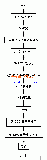

主程序流程图如图4所示。
4.11 主程序
  void main (void){
  long voltage; //电压以mV为单位
  int i; //循环计数器
  WDTCN=0xde; //禁止看门狗定时器
  WDTCN=0xad;
  SYSCLK_Init(); //初始化振荡器
  PORT_Init(); //初始化数据交叉开关
  UART0_Init(); //初始化UART0
  Timer3_Init(SYSCLK/SAMPLERATE0); //初始化定时器3溢出作为采样率
  ADC0_Init(); //初始化ADC
  AD0EN=1;  //允许ADC
  EA=1; //允许所有中断
  while(1){
  for(i=0;i  {EA=0;
  voltage=result[ i];  //从全局变量中取得ADC值
  EA=1;
  voltage = voltage*VREF0;//计算电压(mV)
  voltage = voltage>>16;
  LCD_Disp(); //调显示程序,显示电压值
  printf("Channl'%d' voltage is %ldmV\n",i,voltage);//串口输出
