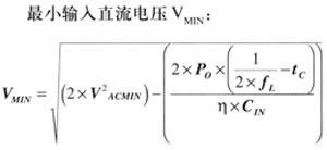

针对采用TOPSwitch系列产品的电源设计,PI公司推出了PI Expert辅助设计软件。只要输入电源设计要求,该软件会快速、准确地给出设计结果,包括推荐采用的TOPSwitch系列产品、变压器磁芯及变压器初、次级绕组参数等。但目前版本只支持最多5组次级输出绕组,若输出绕组大于5组,则可按下述步骤手工计算变压器绕组参数:

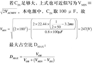

式中VACMIN为最小输入交流电压,Po为输出功率,fL为输入线电压频率,tC为桥式整流传导时间,典型值为3ms,η为效率(一般取0.8),CIN为输入滤波电容(一般取输出功率(w)的2~3倍(μF))。
式中VOR为反射电压。对TOP2XX系列器件而言,VOR≤135V,这里取135V。VDS为主开关导通时D、S端间压降,典型值为10V。

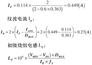

则式中KRP为纹波电流与峰值电流比。在连续工作模式下,对230VAC输入,KRP≥0.6,这里KRP取0.6。
则式中fs为工作开关频率,这里fs=132KHz,则

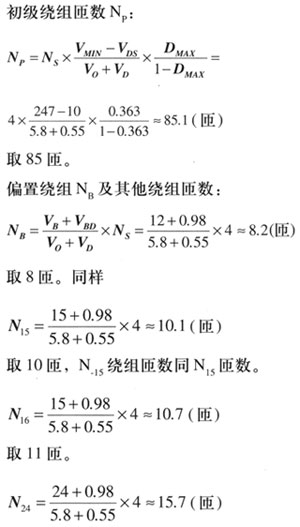

次级绕组匝数Ns:对TOPSwitch器件来说,在85~265VAC或230VAC输入时,Ns取0.6匝/V,故Ns=(Vo+VD)×0.6。式中Vo为输出电压,VD为输出二极管正向压降。一般对肖特基二极管VD取0.4V,对超快恢复二极管VD取0.7V。本电源中,5.8V输出二极管采用新电元公司的DE3S4M,根据资料其VD=0.55V。因此,5.8V输出电压的绕组匝数N5.8V=(5.8V+0.55)×0.6=3.81(匝),取整数为4匝。
取16匝。

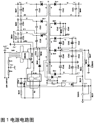

以上主要介绍了变压器绕组匝数及初级绕组电感的计算,变压器磁芯气隙长度及绕组线径等参数的计算选 择在此不再赘述。电源电路如图1所示。
