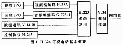

1 H.324可视电话基本框架
H.324是ITU的适用于公共电话交换网(PSTN)的低比特率多媒体通信终端的框架标准。它使用V.34调制解调器,可以实时传送语音、数据、视频图像或三者的组合。H.324包括甚低码率视频编码的H.263建议、音频编码G.723建议、控制协议H.245和复接与复用协议H.223等。
PSTN的视频H.324可视电话框图如图1所示。
在H.324编解码系统框图中,视频编码H.263提供低于64kbps的传输速率,是H.324的技术核心。视频编码器主要完成对源图像序列的压缩,先按块的方式采用DCT变换,后对变换的DCT系数进行量化,然后进入视频复接编码器。在编码过程中,要求对编码模式的选择和码率的大小进行必要的控制;视频复接编码主要完成将每帧图像数据编成四个层次的数据结构,以便在各层次中插入必要的辅助数据信息。同时对交流DCT系数(AC)进行VLC编码,对直流系数进行固定长度(FLC)的编码,并对压缩的编码数据与控制信息复接。由于H.263的输出码率一般非恒定的,所以在实际应用中,受传输网络带宽的限制,必须要在发送端和接收端设置缓冲区,使得编码率的码流变换为固定码率码流,防止数据的丢失和破坏。缓冲区的信息传给编码控制器,由编码控制器来控制编码器中量化器化步长,同时将步辅助信息送到视频复接编码中的各层次,以供解码器使用。解码部分可以看作为编码的逆过程,但并非完全对称。编码过程的运算量和复杂度要远大于解码过程。

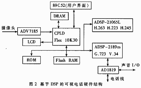

3.2 可视电话系统的硬件结构
DSP可视电话硬件结构如图2所示。
图2中ADSP-21065L是可视电话的核心,其主要作用是完成视频编码H.263、多媒体通信的复用协议H.223和传输控制协议H.245功能。H.263核心技术为基于块DCT和运动估计与预测技术,前者是通过正交变换消除图像8×8子块数据中存在的空间冗余,而得到一定的数据压缩;对后者而言,首先对输入的每一图像进行层次的划分,直到分为8×8块作为运动估计算法的基本处理单元,然后进行运动估计与预测,消除图像序列间的时间冗余,达到运动图像压缩的目的。
H.223低位率多媒体通信的复用协议,主要由AL和MUX两部分组成。AL负责将从用户层和I/O层获取的不同数据流(AL-SDU)转换成AL-PDU。MUX负责将AL层数据送到物理层。AL与MUX层交换的逻辑单元称为MUX-SDU,每个MUX-SDU实际上就是AL-PDU。AL根据接收媒体不同,分3成种:AL1、AL2、AL3。AL1负责传送一般数据和控制信息,AL2负责音频,AL3负责视频。由于可能有多个AL-PDU(MUX-SDU)同时到达复用层,复用层根据一个预先定义的描述符表将不同的AL-PDU复合到一个数据流中。该描述符表有16项,每个表项定义不同的AL-PDU组合方式。
H.245传输控制协议规定了控制H.324终端正确操作的端端信令。它定义了终端间通信开始时进行带内协商的控制过程、消息的语法和语义,并定义了各种不同的服务。一些适于所有终端,一些只适于特殊终端。它定义了各种过程以允许音视与数据能力的交换;请求特定的音视与数据模式的传送;管理传输音视与数据信息的信道;为管理双向信道确定主终端与从终端;携带各种控制与指示信息;控制独立信道或整个复用层的位率;测试往返时延等。
ADSP-2189M是起到音频编码协议G.723和调制解调器V.34的作用。G.723音频编码协议有5.3kbps与6.3kbps两种速率,其主题是“5.3&6.3kbps多媒体传输对称速率音频编码器”。G.723编码器经过优化增加了有限的复杂度,获得了高质量的对话。它将语音或其它音频信号帧用线形预测综合分析编码方法编码,6.3kbps的激励信号为MP-MLQ(多脉冲最大相似量化),5.3kbps采用ACELP(算术码书激励线性预测);帧长30ms,外加一探头7.5ms,算法延迟共37.5ms,附加延迟则取决于实现时的处理延迟、通信链路的传输延迟及复用协议的缓冲延迟等。V.34协议把数据流进行调制和解调,使之适用于电话线的传输。
CPLD主要用于协议数据的流向和动态RAM的刷新,用VHDL语言来设计逻辑控制和数据缓冲。视频采样芯片是AD公司的AD7185,它可以直接输出YUV信号。音频转换芯片采用AD1819,其特点是对于音频信号既可做模数转换,又可做数模转换。DRAM为1M字节,存取时间为6.7ns。用户界面采用单片机89C52,处理界面操作,远程控制等。
