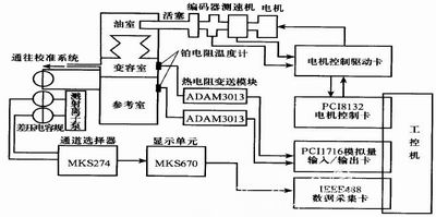

本着“提高测量精度和自动化程度,减小测量不确定度”的原则,设计了一套以工控机为中心的测量与控制系统,选用了精度较高的测量工具,并用多块数据采集卡把各测量工具与控制器件联系在一起,实现了数据自动采集和恒压自动调节功能。硬件总体结构如图1所示。
图1 硬件总体结构图
采用3个Pt100铂电阻温度传感器、3个ADAM3013热电阻变送模块及1块PCI-1716多功能数据采集卡可实现对变容室、参考室及实验室温度同时进行采集。温度的测量范围为0~100℃,精度为0.1℃。
采用美国MKS公司生产的一套差压式电容薄膜规(包括三个规头、一个控制单元MKS274和一个数据显示单元MKS670,MKS670上有一个488接口,计算机通过IEEE488数据采集卡进行量程和规头选择)、美国NI公司生产的IEEE488数据采集卡实现气体压力的测量。压力的测量范围为0~1.01×105Pa。
利用台湾凌华公司生产的运动控制卡PCI-8132、伺服控制卡和位置控制卡、平动机构(主要包括选用北京微电机总厂生产的70LC-1型永磁式直流力矩测速机组、型号为HES-10242MD脉冲编码器、丝杠、θ5的活塞)等实现对伺服电机进行速度和位置控制(伺服控制结构简图见图2)。丝杠导程2mm,精度为0.001mm,是位移测量的基准。
图2 伺服控制结构简图
速度环的反馈信号取自测速发电机,反馈环节中加入滤波是为滤除低速时的谐波。位置环中位置传感元件——光电编码器将产生的电脉冲反馈给位置板经信号调理后给PCI-8132中的减法计数器,于是每来一个脉冲,计数器就从目标值减去1,直到计数器的内容为0,伺服电机转到目标位置而停止旋转。
恒压控制原理:差压式电容薄膜规、IEEE488数据采集卡、工控机、8132电机控制卡、位置/伺服控制卡、电机、导轨平动机构、活塞、液压油和波纹管共同组成了一个负反馈恒压自动调节的闭环控制系统。在流量测量过程中,参考室内的气体压力不变,当有气体流出变容室时,引起变容室的压力发生变化,在变容室与参考室之间产生压差△p,计算机循环检测这一压差信号。计算机根据压差值△p的大小,采用预先设定的控制算法计算出相应的电机转速调整量,并输出到位置控制卡,使电机驱动卡根据该电压信号重新驱动伺服电机,使伺服电机的转速得到了调整。电机驱动活塞在油室中运动,改变变容室的容积,使变容室与参考室之间的差压值△p维持在零附近,使得变容室的压力p基本上保持恒定。

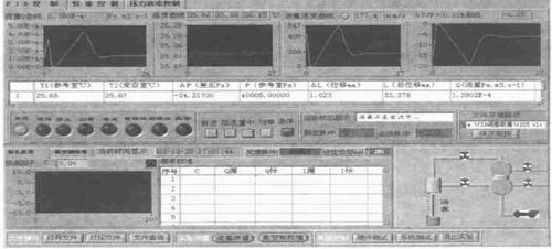

系统软件采用模块化设计,可将不同测量内容设计成单独的功能模块。由主界面程序构成结构框架,各子模块分别完成一定的功能,在主界面程序或其它的子程序中调用。各功能模块间的独立性较强,一般都可单独调试、修改和移植。所以整个系统软件层次清晰、易于理解、便于修改、利于开发新功能。系统软件由气体压力的数据采集模块、温度的数据采集模块、活塞位移的数据采集模块、电机驱动和转速控制模块、压力补偿程序模块、测量数据的存贮和显示模块组成。图3为采用LabVIEW6.1开发的气体微流量测量虚拟仪器主界面。
图3 气体微流量测量虚拟仪器主界面

在参考室中充入104175Pa的N2,设置好各PID控制参数,通过小孔将流量引入双球校准系统,进行恒压调节。图4为PID调节结果。
图4 恒压控制效果图
由PID调节结果中知,变容室和参考室之间的压力差被控制到变容室压力的±0.004%之内,加上参考室内气体压力的静态波动(约为0.005%)后,变容室内气体压力的波动约为0.0.%。从以上的实验结果可知,整个流量计的相对合成标准不确定度为
