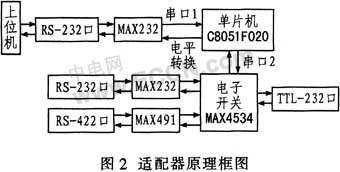

为了实现对适配器的自动控制以及扩展其他接口,采用了C8051F020单片机。适配器选用了C8051F020微处理器、MAX4534电子模拟开关、MAX232电平转换器以及RS-485/RS-422信号转换器MAX491等。
整个系统以C8051F020为核心,原理框图如图2所示。通过串口1控制从上位机串口发送的数据的接收、存储和判别,然后通过串口2控制电子模拟开关,使其内部的模拟开关接通相应的串口,最后实现计算机与各个串口的通信。

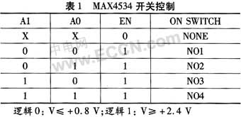

该控制电路主要由MAX4534(一对四)完成。地址端A0和A1与单片机I/O端口相连,开关1、2、3、4分别与各测试设备的串口相连,MAX4534的内部连接逻辑如图3所示。
当上位机实现与单片机的握手后,若与RS-422口通信。则需先发送一个检测信号TEST,该信号经MAX232电平转换后,送至单片机C8051F020,单片机接收到信号后,通过其I/O端口P6.0和P6.1的输出状态分别控制开关MAX4534的地址端A0和A1。若A0和A1均为0,则接通开关NO1,如表1所示,使检测电路的MAX491接收端处于导通状态,从而形成通路。此时单片机回发一个通路信号给上位机,当上位机接收到通路信号后,MCU的串口TXD端就可自由发送数据,从设备发来的回应信号也可以被MCU正常接收,从而完成整个通信过程。

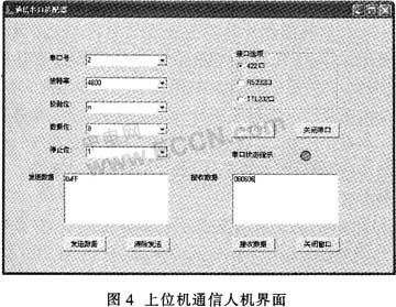

以C++Builder为开发工具,利用串行通信控件MSComm进行编程,实现对单片机的控制。本通信系统中规定的字符格式为:每一帧的数据占10位,其中,1位起始位,8位数据位,1位停止位,无奇偶校验位。中间的8位数据位即为有效的通信传输字节。为了增强通信的可靠性、减少通信的误码率,双方的波特率设置为4 800 b/s,以较低速度进行通信。软件握手协议规定如下:PC机发送握手信号0xFF给单片机,单片机接收到的上位机数据若为握手信号0xFF,则回送一个正确信号060606给PC机,表示握手成功,PC机即可发送数据包,单片机经校验正确后将该数据包直接存储接收,并从中分解有效的数据信息;若单片机接收到的上位机数据不是握手信号,则回送一个错误信号151515,并继续等待。人机界面如图4所示。

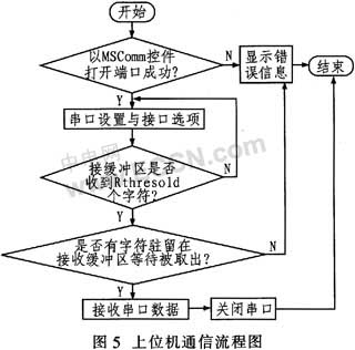

进入控制界面后,首先根据上位机与单片机的通讯协议,选择串口号、通讯波特率、奇偶校验位、数据位以及停止位。当上位机在界面的接口选项中点击要通信的串口时,就会触发一个传输信号给单片机,单片机根据协议控制电子模拟开关接通相应的串口电路,同时回发一个通路信号给上位机,从而使界面上的串口指示呈绿色状态,表明通信电路已接通,可以发送和接收数据。上位机通信流程如图5所示。
