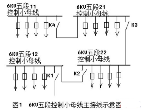

2009年7月20日,电厂开6号机,运行人员发现中央控制信号屏“直流系统故障”光字牌亮,直流监控屏上“直接接地”灯亮,切换“+”对地电压为220V、“-”对地电压为0V,很显然是负电源直接接地,运行人员通过临时断路法确定接地点在6KV五段开关的控制电源上,而6KV五段的控制小母
线主接线图如图1所示。
继保人员对6KV五段控制电源进行了检查。首先拉开刀闸K4,直流接地仍存在,初步判断接地点未在6KV五段11,然后拉开刀閘K3,直接接地消失,因此判断,在6KV21控制电源上肯定存在一接地点,于是进行如下操作:将6KV21控制小母线上的各路开关控制保险依次取下后检查,结果直流接地仍然存在,由此看来接地点可能在保险的上端头引线上或在控制小母线上。于是将控制小母线至熔断器的引线的端子排连线依次解除后再检查,结果直流接地仍未消失。根据排除法,该直流接地点有可能在KM小母线上,而6号机组在运行,6KV五段母线也正在运行,且该小母线完全封装在开关屏的顶部,无法对KM小母线进行检查,至此,直流接地查找工作只好暂停。 不久,运行人员反映,部分6KV开关一操作就烧控制保险,有些连跳闸线圈都烧坏,在一个运行班内排粉机的控制保险就烧了三次,跳闸线圈烧了一次,其他磨煤机、给水泵等均有类似现象,当班的电气运行人员整天忙于换保险。

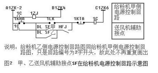

经过上述情况比较分析后,判断有可能是交流电串入直流回路所致,为证实推断,用万用表的交流档测量正、负直流的交流电压均为220V,这说明直流监察屏显示的电压是正确的。而且交流电源就在6KV21段内,于是对6KV21段内的所有断路器的接点和回路进行检查,发现只有送风机小车开关的接点与交流回路有关连,如图2所示。
图中甲、乙送风机均引两对空接点SF至上图所示的给粉机甲、乙控制回路中,甲送风机位于6KV五段21,乙送风机位于6KV五段22。如甲送风机引入的空接点SF在断路器内部有一线与断路器的控制电源负电源相连,则交流串入直流回路的可能性就较大。于是首先拔下送风机甲小车开关的二次插头,用万用表交流档测量直流母线电压,发现仍有220V交流电压存在,而此时再拉开图1中刀闸K2时,则直流回路的交流电压消失。这就是说在6KV五段22中也有一交流串入直流回路中,这正是为什么6KV五段21控制保险依次取下时,直流接地仍然存在的原因。按上述操作步骤,将送风机乙和送风机甲小车开关的二次插头同时取下,再测量控制小母线的交流电压,此时交流电压为0,同时直流接地信号消失。
因此断定甲、乙送风机引入给粉机操作回路的两对空接点,均在断路器内端子排与负电源相连是成立的,于是将送风机的开关柜替换出来,打开小车开关柜后部的面板,果然发现这两台开关引至给粉机回路的空接点均有一根连线与负电源相连,最终检查6KV五段内所有小车开关,只有这两台小车开关的空接点与负电源相连。
