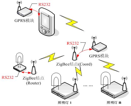

底层部分配置图
1. 功能介绍:
系统的底层部分(指现场控制器以下)由现场控制器,照明终端主控制器(Coord),照明终端控制器(Router/RFD)构成。照明终端主控制器接收现场控制器通过GPRS模块发送过来的控制器信号后通过Zigbee网络采用透明传输的方式发送命令到照明终端控制器(节点),对其进行控制操作或读取其状态。主控器(Coord)将现场采集(或巡检)的路灯状态信息通过GPRS模块发送到现场控制器。主控制(Coord)与终端控制器采用分组的方式通讯,每个组有一个组号,同一区域内允许有多组路灯,各组之间互不干扰。

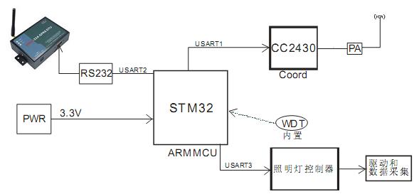

二、照明终端控制器(Coord)
1. 系统组成框图
图1
2. 功能
由于主控制器的CC2430负责的网络任务较重所以采用一个专用的MCU做处理。CC2430只负责网络部分的处理; GPRS拨号,数据接收,命令和数据的下发由MCU来完成。照明终端主控制器接收现场控制器通过GPRS模块发送过来的控制器信号后通过Zigbee网络采用透明传输的方式发送命令到照明终端控制器(节点),对其进行控制操作或读取其状态。
主控制器和现场控制器通过GPRS模块通讯,GPRS模块工作于Socket模式下,采用透明传输的方式(通讯协议见附件)。GPRS之间的通讯请求采用电话唤醒的模式,有数据请求对方时拨打电话,核对相应的呼叫方后在通过GPRS建立通讯(这部分需咨询ZLG的相关产品)
MCU选用ST公司主流的STM32控制器,采用Cortex-M3内核,兼有成本和性能的优势,具有丰富的接口,有内置看门狗电路,3个带握手控制的USART。(也可以改为现场控制器相同的LPC213x控制器)。

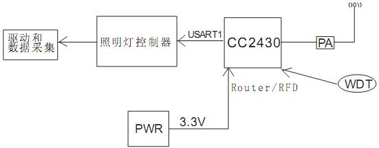

三、照明终端控制器(Router/RFD)
1. 系统组成框图
图2
2. 功能
照明终端控制器中CC2430模块主要负责接收从主控制器下传的控制信息发送给照明灯控制器,并将采集的到的灯状态发送给主控制器。
