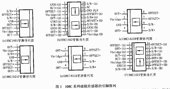

●集成度高,片内集成了霍尼威尔公司取得专利的置位/复位技术,因而可以减少温度漂移、非线性及在高磁场环境中对输出信号造成的影响。而片内偏置电路则可消除磁场失真的影响。HMC系列磁阻传感器的主要型号如表1所列,图1所示是其中6种型号的引脚排列和定义。
表1 HMC系列磁阻传感器的主要型号
产品型号可测量维数灵敏度封装类型
HMC100113mV/V/G8脚SIP
HMC100223mV/V/G20脚SOIC
HMC1021D11mV/V/G8脚DIP塑封
HMC1021Z11mV/V/G8脚SIP
HMC1021S11mV/V/G8脚SOIC
HMC102221mV/V/G16脚SOIC

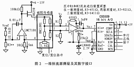

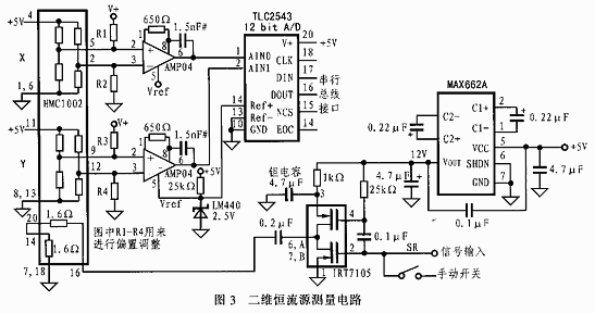

图2所示是一个一维恒流源的测量和数字接口电路,其二维恒流源的测量及数字接口电路如图3所示。

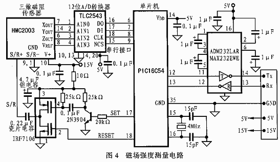

图4是一个使用HMC2003磁敏传感器、12位A/D转换器、PIC16C54单片机、RS232接口和置位/复位电路构成的三维磁场测量电路。

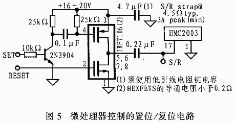

磁阻效应传感器的置位/复位电路有多种设计方法,应根据成本预算和实际的磁场分辨率来选择最佳的设计方案。实际上,置位脉冲和复位脉冲对传感器所起的作用基本一样,唯一的区别是输出正负号的不同。进行置位或复位需对玻莫合金薄膜施加3~4A、20~50ns的脉冲电流,置位/复位脉冲宽度为2微秒。该脉冲宽度对整个电源的消耗具有直接的影响。一个单脉冲只能在一个方向驱动。如果用4A的脉冲对传感器进行置位,那么脉冲将下降到零电流以下,任何电流的负脉冲信号都会对传感器“复位”从而影响灵敏度。置位/复位电流脉冲的大小取决于系统的磁噪声灵敏度,如果最小分辨率为100微高斯,通常需要4A的脉冲。
置位/复位引脚的名称是S/R+和S/R-,这是一个简单的金属片,没有极性的区别,其标准阻值为1.5Ω。对于三轴系统,三个金属的串联阻值为4.5Ω。如果同时使用三个轴,金属片应以串联形式进行连接保证三个敏感元件上能够流过相同的电流脉冲。将脉冲驱动电路的内阻设定为0.5Ω可驱动5Ω的负载。用一个3~4A的最小脉冲来驱动一个5Ω的负载所需要的供电电压为15~20V。
图5是一种可在微处理器的控制下产生大于4A的置位/复位强脉冲电路图。利用该电路可在微处理器的控制下产生置位和复位信号以控制HEXFET驱动器(IRF706)的P和N通道。引入TRS和TSR延时的目的是确保在一个HEXFET开通之前使另 个HEXFET闭合,这类似一个先开后保的开关接点。利用这一开关可在4.7μF电容和脉冲输出点之间串接一个500Ω的分压电阻。如果不使用微处理器,也可用时钟信号来触发置位和复位信号。
