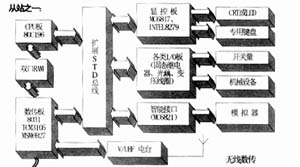

系统工作原理简图如图1所示,电路功能主要有:
·主站、从站均采用双CPU(80C196、8031)扩展STD总线结构,即除STD的56芯标准插件之外,自定义了60芯的专用系统信号。0C000H-0C3FFH分配给双口RAM(IDT7130),以便与数据通信板的8031进行透明的数据交换。非全地址译码I/O空间,采用了在线可编程芯片ISP2031,便于调试。
·付站显控电路。以MC6847作为显控主芯片,显存占用80C196地址空间的0A000-0C000H,外接工业级CRT,显示分辨率为256×192。根据在微机上获取的汉字字模,自建专用12×12非标准汉字库。键盘控制的主芯片为8279,在应用软件的支持下,可以获得类似于工控机的表页或图示式监控效果。
·各类I/O板,接收来自扩展STD总线的信号,完成数据、地址与控制信号的隔离驱动,为了防止设备间的互相干扰,在这类电路板上,广泛采用了MC1413支持下的继电器隔离、光电隔离,以及变压线圈隔离等措施,以保证系统工作的可靠性。
·智能接口板,主要以3片MC6821控制芯片为核心,形成48路可以任意位定义的信号(如瞬时IO方向,信号持续时间等),与模拟器进行数据通信,该电路板可以模拟给出展宽后的复杂总线时序驱动信号。
·转台方位转换电路。以分立元器件电路得出同步传输机的模拟方位信号,经过粗、精信号的分化,形成直流电平,再由CPU控制多路开关切换,以后由80C196内置的AD变换电路求出方位数据。其他传感器转换电路,在识别同步脉冲后,直接由高性能计数器计数,并产生外部中断信号,交CPU处理。

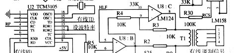

单片机串行口,只能解决近距离的通信,对中、远距离通讯则无能为力。当各点之间距离超过1 km或更远时,就需要采用调制解调技术来解决,参见图2。
3.1 有线数据通信
采用电话线作通信介质在主、从站都经过有线数字调制解调器(简称Modem)形成FSK调制信号。
在本方案中采用TCM3105,它是TI公司生产的单片CMOS工艺的Modem,符合CCITT V.23建议和BELL202标准,内含基本的调制解调、定时、载波检测,以及群延时均衡等,可工作于全双工或半双工方式。其RD及TD脚可以和单片机的串行口RXD、TXD直接相接,RDR1、RDR2外接至8031的P1口以设定波特率(1200、600bps)。RXB脚用于接受信号偏压调整,在片内调整最后一级比较器的门限电平。CDL脚作载波检测电平设定,所以应精确调整电位器W1、W2以保证良好的收发性能。这里的CLK脚仅作观测用,一般不接。
调制信号输入RC、输出脚TC经过两级运放及1:1变压线圈隔离后至外部电缆接插件。
3.2 无线数、话一体通信
无线数据传输的传播介质是电磁波,很适合复杂地形或机动设备等应用场合,并且能和话音分时复用一部电台,其优点不言而喻。无论是数据还是话音,V/UHF电台本质上传输的都是低频基带信号。MSM6927是日本OKI公司生产的一种单片集成、采用FSK调制的Modem,符合ITU-T V.23通信协议,与8031微处理器以及射频电路一起可以进行无线链路数据报的双向可靠传输。
图2中的发送RD和XD是收发数据脚,为了与有线Modem复用8031的串行口,还应将这二者和TCM3105的RD、TD脚通过多路开关54LS157转接至8031的RXD、TXD,这一点图中没有绘出。/CD2脚表示是否接收到载波信号,低电平有效,可接至指示灯。调制信号输入AIN、输出脚AO经过运放处理及低通滤波后馈送到电台。
