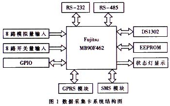

根据智能家居系统在线设备比较多的特点和方便控制的需求,数据采集卡应具有足够的输入、输出接口和远程通信功能。基于MB90F462的数据采集卡的系统结构如图1所示。系统按功能可分为以下几个模块:8路模拟量输入;8路数字量输入;GSM短信数据传输;RS-232、RS-485通信;GPRS数据传输;实时时钟;状态指示;EEPROM数据存储。

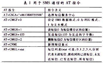

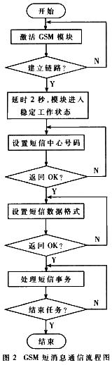

在进行短信通信之前,通过在/IGT管脚输出一电压下降沿激活GSM模块,待模块稳定之后,设置短信服务中心号码和数据格式,并进行短信收发、删除、查询等操作。GSM的短消息程序设计流程如图2所示,用于SMS通信的AT指令如表1所示。
