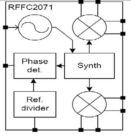

RFFC2071基本框图 :
RFFC2071功能简介 :应用范围 :
. 本振频率范围 : 85-2700MHZ. .CATV前端 . 小数分频 ..数字电视直放站 . 频率步进 :1.5Hz. .移动直放站 . 全集成低相噪 LO和 LO缓冲放大 . .WiMax/LTE . 高线性 RF泪频器..卫星通讯 . 泪频器频率范围 : 30-2700MHz. .点对点通信 . 高 IIP3(+23dBm). .软件无线电 . 泪频器偏置可调 , 以满足低功率应用 ..频率变换器 . 全双工模式 . . 供电电压 : 2.7V-3.3V. . 低电流消耗 . . 3或者 4线串口编程界面 . . 工作温度 : -400C-+85 0C

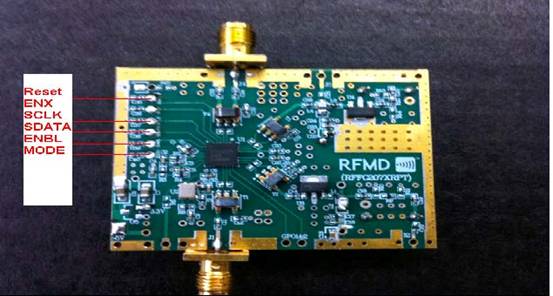

实物:

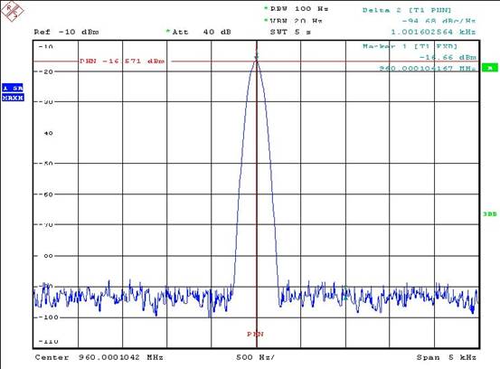

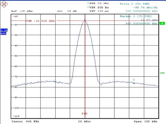

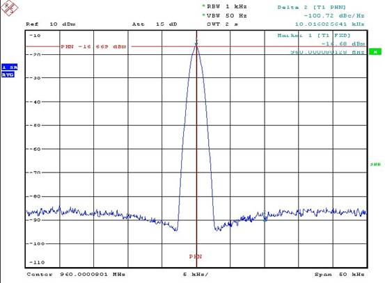

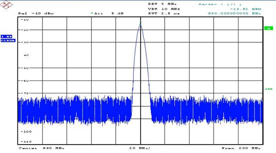

1 900MHz测试数据 :测试条件 : CW信号从 J1口输入 , 频率
960MHz, 输入功率 :-20dBm设置 Lo 信号为 1080MHz,锁相环环路带宽为 120K.测试结果 :输出功率为 -16.52dBm, 增益:+3.48dB
相位噪声测试数据 :
此 900MHz测试结果如下 :
Test Condition: Fo=1080MHz, Fin=960MHz, Pin=-20dBm, Loop bandwidth=120K
Gain3.48dB
Pout-16.52dBm
Phase Noise100K-98.74dBc/Hz
10K-100.72dBc/Hz
1K-94.68dBc/Hz

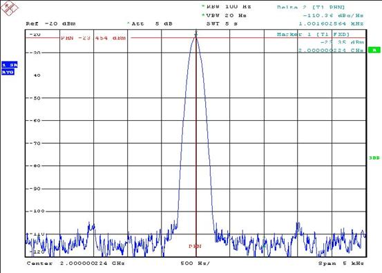

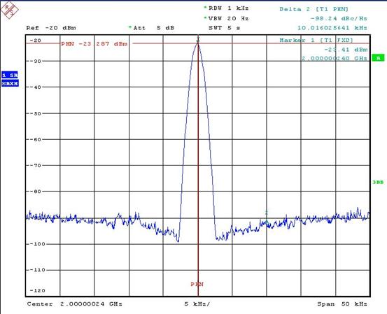

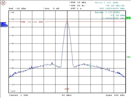

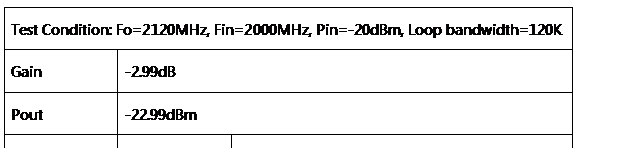

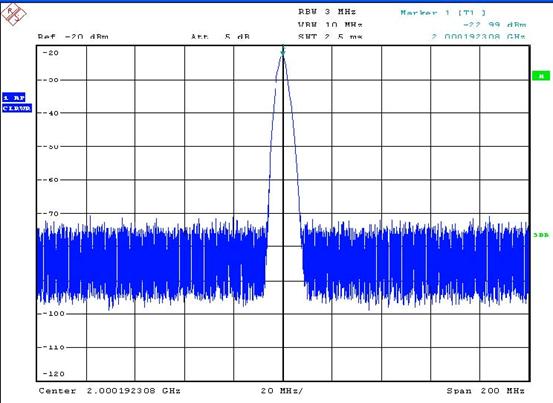

2: 2GHz测试数据 :测试条件 :信号从 J1口输入 , 频率 2000MHz, 输入功率 :-20dBm
设置 Lo 信号为 2120MHz, 锁相环环路带宽为 120K.测试结果数据 :输出功率为 -22.99dBm, 增益:-2.99dB
相位噪声测试数据 :
