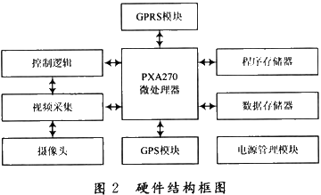

2 硬件设计
移动智能车辆稽查系统由PXA270微处理器及外围器件、视频采集、GPS定位模块GSU-36A3、无线通讯模块GR47、遥控接收器等硬件组成,具体硬件结构如图2所示。
2.1 PXA270微处理器及外围器件
这部分电路主要包括PXA270、时钟、复位电路、32 MB FLASH存储器、64 MB SDRAM存储器等,组成系统的控制和处理核心。PXA270基于Intel Xscale技术,主频可达624 MHz,完全满足本系统的处理要求。

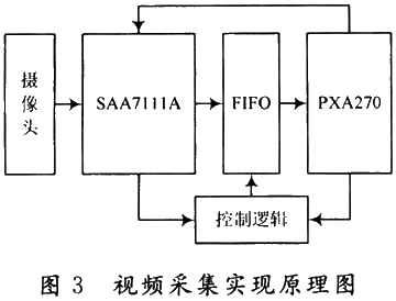

2.2 视频采集实现
视频采集模块包括:视频的解码和输出、数据缓冲和数据传输。视频采集实现的原理如图3所示。
摄像头输出的模拟视频信号Philips公司的SAA7111A单片视频解码器后输出数字视频。PXA270实现对SAA7111A控制,完成对其初始化和状态控制。
SAA7111A的输出数据写入FIFO缓冲,当写入数据达到一定数量后使PXA270产生中断。数据写入控制逻辑可用VHDL语言描述为(CREF,VREF为SAA7111A输出信号,WEN,WCLK为FIFO写控制信号):
PXA270中断后,启动DMA,将视频数据读入缓冲区。PXA270对SN72V245的读操作控制逻辑可用VHDL语言描述为(其中RCLK,REN,OE为SN72V245的控制信号,OE,CS5为PXA270的读信号和片选信号):

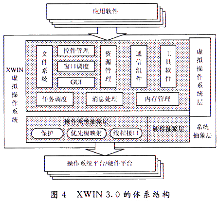

3.1 XWIN 3.0开发平台简介
XWIN 3.0平台的体系结构如图4所示。XWIN采用分层式结构,主要由系统抽象层和虚拟操作系统层构成。其中系统抽象层负责完成对底层硬件和操作系统差异的屏蔽。在屏蔽了差异的基础上,XWIN编写了自己的虚拟操作系统层,完成普通意义上操作系统的一些功能,如任务调度、消息处理、内存管理、文件调度等功能,并向上提供了一系列供用户使用的API函数。正确合理地使用虚拟操作系统层提供的API函数,就可以根据需求编写出相应的应用程序。
由于定义了设备应用和驱动程序之间的接口,驱动程序的实现变得非常独立和统一,一个驱动程序就是利用硬件特征对接口函数的一个实现。如果换一种设备,只需加载新的设备驱动程序,保持接口定义不变,仍然可以正常运行,使系统具有较好的可移植性。

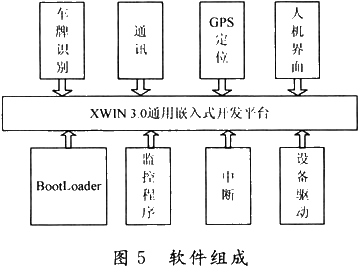

嵌入式终端的软件设计是基于XWIN 3.0嵌入式软件开发平台,采用分层次的体系结构和模块化的设计,其组成如图5所示。
3.3.1 系统软件的功能和实现方法
(1)软件功能
服务中心将最新的"黑名单"车辆及未按规定缴纳"三费一税"车辆所形成的数据库拷入SD卡,或通过GR47将数据传送至SD卡。视频采集软件采集视频数据将其进行格式转换后送人识别缓冲区,采样一场数据交给车牌识别软件,车牌识别软件识别出车牌并将识别出的车牌号与SD卡中的数据进行实时比较。如果是违章车辆,则将违章信息(包括车牌号、违章车辆和车主姓名)进行显示。如果车辆信息未在SD卡中则通过无线通信方式,让服务中心查询并将结果传回终端。
(2) 实现方法
本系统应用软件的设计按照功能模块可划分为:视频采集模块、车牌识别模块、图形用户界面和通信模块。视频采集模块在中断服务程序中执行,车牌识别模块和图形用户界面在主任务中执行,通信模块单独在一个任务中执行,各模块之间的通信靠消息传递来实现。
