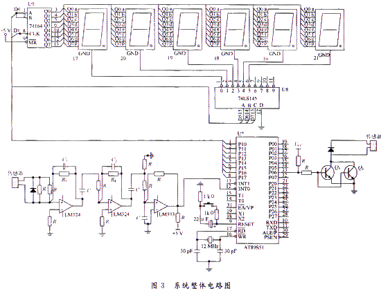

根据以上的基本原理和思想,设计的测频系统的整体电路如图3所示。主要由激振电路、检测电路、单片机控制电路和显示电路等几部分组成。工作过程是由单片机产生某一频率的激振信号,经放大后激励振弦振动,拾振线圈中产生的感应电动势经几级放大后送给单片机处理,最后送显示电路显示。

选用两个9013三极管作为驱动管。电磁线圈电阻很小,流过线圈的电流能达到200~400 mA。而9013三极管的饱和导通电流为500 mA,通过试验发现,如果只采用一个三极管驱动线圈,三极管发热很厉害,为解决这个问题,再并接一个三极管,减小三极管的工作电流,减小发热量。二极管要求选用快速导通二檄管,其作用是吸收三极管导通和截止瞬间所产生的尖峰脉冲。此尖峰脉冲若不消除,会对感应电路(模拟电路部分)产生严重的干扰。

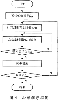

微机系统产生一个频率可变的信号是比较容易实现的。如用MSC-51单片机实现扫频程序,充分利用微机系统的内部资源定时/计数器的功能,由I/O口输出频率可变的信号。定时计数器工作在定时方式,定时的时间由扫频的某一频率决定,在定时器中断程序中改变I/O口的状态,从而I/O口得到一脉冲信号。设扫频的频率上限为fmax,下限为fmin,由I/O口输出的fmax和fmin之间的某一频率的脉冲个数均为n,且扫频的两相邻频率增量为△f,由这4个参数决定的扫频程序框图如图4所示。

拾振线圈中感生电势的频率检测电路由两部分组成,一是滤波电路,采用两级低通滤波方法;二是过零比较电路,采用过零比较法,从比较器的输出端得到频率信号。
2个LM324组成两级有源低通滤波电路;C1,R3,以及G2,R4,分别构成第一、二级有源滤波电路的阻-容网络;LM393作为比较器,形成过零比较电路。由于感生电势是一个周期信号,信号的频率也就是振弦的固有频率。LM393的输出fout为周期性的方波,方波的频率即为待测频率。
由于信号和“零电位”比较,因而能得到较高的灵敏度.振弦只要受激励产生振动,他在感应线圈中的微弱电动势的频率就很容易拾取为进一步使比较器输入输出特性在转换时更加陡直,以提高比较精度。
2.2.3 测频电路
将检测电路的输出fout送AT89CS51的INT0,利用片内定时/计数器的工作方式控制寄存器TMOD的GATE位的特殊功能,一般情况下,GATE=0。GATE的运行控制位仅由TRx(x=0.1)位的状态决定(TRx=0关闭,TRx=1开启),只有在启动计数要用外输人INTx控制时才使GATE=1,当GATE=1,TRx=1,只有当INTx引脚输入高电平时,计数器Tx才被允许计数,利用GATE的这一功能可方便地测量脉冲宽度。
