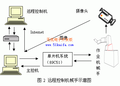

2 远程控制作业机械手系统的实现
基于web的机械手的远程控制,在高温、水下等恶劣的工作环境下,需要远程控制机械手实行操作。在远程通过浏览器输入操纵数据,通过网络传送给主控机,主控机采用一般的PC机,主控机通过串口把数据发送给下位机,该作业机械手系统中采用89C51单片机作为直接控制计算机。现场通过监控设备把作业机械手的姿态反馈到远程控制机,同时通过传感器采集现场数据返回到控制机。图2为远程控制作业机械手的系统示意图。
在浏览器端登陆主控机担当的服务器,取得合法身份验证之后,发送数据。主控机收到信息后,通过串口把数据发给直接控制机89C51。

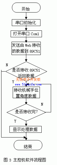

(1) 主控机程序
主控机由PC机担任,用VC++开发操纵界面,通过串口控件MSComm对串口通讯协议进行串口初始化,从后台数据库SQLServer中提出从WEB发送的控制机械手的数据,控制机械手各个关节的执行的角度量,同时等待接收89C51回送回来的数据。软件系统的流程图如图3所示。

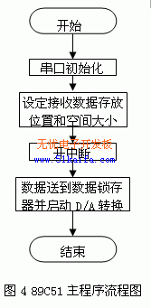

(2) 89C51单片机主程序
89C51作为直接控制计算机,用C语言来编写主程序,初始化串口,分配内存缓冲区存放接收数据,开中断,等待外部以中断形式进行数据的发送和接收。89C51的主程序流程图如图4所示。
