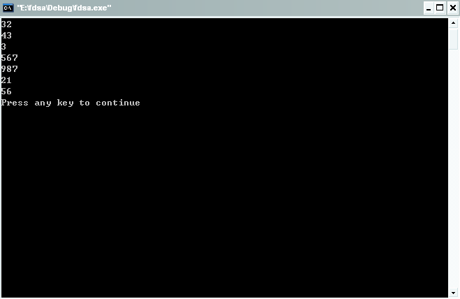

明白了上面的内容,那么我们就可以实现题目的要求了。代码如下所示:
#include
using namespace std;
void print()
//这里进行排序,print不准传参数 unsigned int _ebp; __asm{
mov _ebp,ebp
int *p=(int *)(*(int *)_ebp-4-4-4-4-8-7*4);
for(int i=0;i

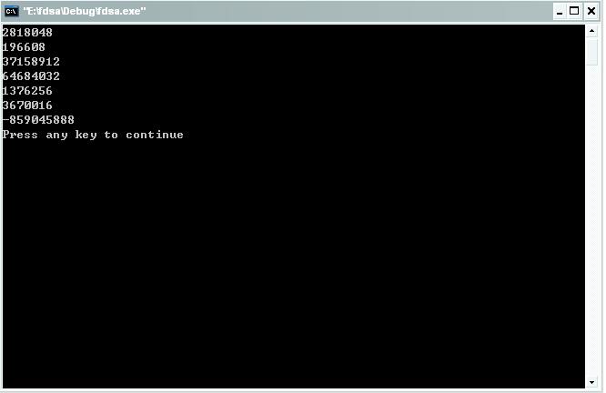

为了强调默认的字节对齐概念,我们再来修改下代码得到的运行结果可以上面得做一个比较。
代码如下,红色部分为修改代码。
#include
void print()
//这里进行排序,print不准传参数
unsigned int _ebp;
__asm{
mov _ebp,ebp
for(int i=0;i
如果我们修改了 char srt[6];之后去把int *p=(int *)(*(int *)_ebp-4-4-4-4-8-7*4);修改为int *p=(int *)(*(int *)_ebp-4-4-4-4-6-7*4);,注意红色部分的对比,运行结果就变为了:
显然对比可知运行结果出错了。在此多次一举的给出对比无非是为了大家能够对字节的对齐方式加以重视。当然以上内容难免有错,毕竟c语言博大精深,如果有不正确的地方,请纠正。
