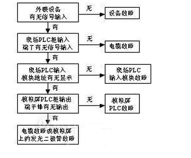

  1、模拟屏上闪烁的故障信号
  根据PLC控制站图纸,先检查该设备在模拟屏PLC柜内的显示状态,如果相符合再检查现场PLC柜的显示状态,同样符合时再继续检查PLC柜的I/O端子、外联设备的I/O端子,并由此推断出是设备故障还是PLC故障。以上过程可以用下面的框图表示(如图1)。
  判断PLC柜I/O端子、外联设备的I/O端子是否与状态信号相符的方法很简单,只要用万用表的直流电压档测量端子号与公共端的电压值,为24V表示断开,无信号;为0V表示接通,有信号。

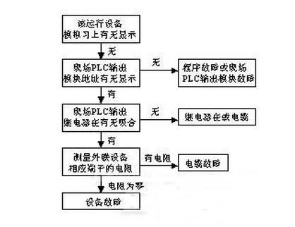

  2、该运行的设备在模拟屏上无显示
  此时应判断是PLC没有给运行信号,还是给了运行信号而设备有故障不能运行。
  我们可以从现场的PLC柜的输出模块地址中观察有无信号显示,继而检查PLC站输出继电器有无吸合,再看外联设备的电气柜有无驱动信号。如有,而设备无运行,则是设备有故障,如果设备正常运行,则应从外联设备的输入端往回查,过程正好与第一种故障检查过程相反。
  以上过程可用下面框图表示(如图2):
