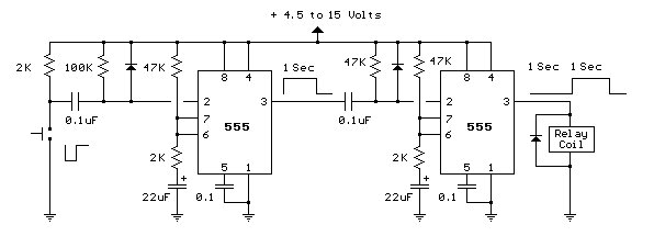

下面的电路示出了相对于触发输入时产生被延迟的一个正脉冲,由两个555定时器构建。
该电路类似于前文的一个,但采用两个阶段,使两脉冲宽度和延迟可被控制。
当按钮被压下时,第一级的555定时器输出将转为高电平,并保持接近电源电压,直到延迟时间已过,而在这种情况下,大约是1秒。
在第二阶段555定时器将输出低电平,因为它的引脚2需要一个低电压才能触发,所以在第二级的输出保持低电平,继电器保持断电。
在延迟时间结束时,第一阶段返回到低电平,而下降的电压的输出使所述第二阶段开始它的输出周期也是1秒左右,如图所示。
此相同的电路可以采用双555定时器是一个556集成电路,但是引脚数会有所不同。
