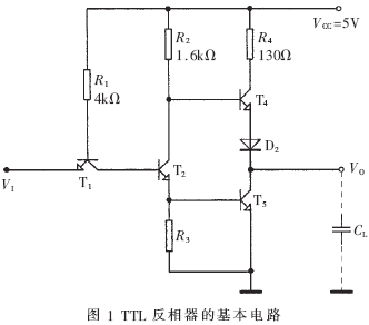

TTL反相器的基本电路如图1所示。在稳定状态下,输出Vo分别为高电平VOH和低电平VOL时,电源提供的电流IH和IL是不同的,而且都比较小。取VIL=0.2V、VIH≥3.4V、VBE=0.7V、VCE(sat)=0.1V、VD2=0.7V,根据TTL反相器的工作原理[5],可计算出IH≈1mA、IL≈3.4mA。
在动态情况下,特别是当输出电平由低向高转换过程中,因T5原来工作在深度饱和状态,故T4的导通必然先于T5的截止,这样就出现了短时间内T4和T5同时导通的状态(电源与地之间形成低阻通路),有很大的瞬时电流流经T4和T5,使电源电流出现尖峰脉冲。
若在V1从高跳变为低的瞬间,T5尚未脱离饱和导通状态而T4已饱和导通,则可计算出电源电流尖峰脉冲的峰值IP1≈34.7mA。
由上述分析可得到TTL反相器的电源电流尖峰脉冲的波形如图2所示。
TTL反相器的输出端存在负载电容CL,当反相器的输出电平由低向高转换时,T4导通、T5截止,电源经T4向CL充电,也形成电源电流尖峰脉冲,其幅值IP2≈CL×△Vo/△t,△Vo和△t分别为反相器的典型输出转换电压和转换时间。
当驱动线较长、传输延迟超过脉冲上升时间时,IP2≈△Vo/Zo,Zo为驱动线的特性阻抗。
当反相器输出为高电平时,CL上可充电至接近电源电压;而其输出电平由高向低转换时,T4截止、T5导通,CL通过T5和接地线放电,从而形成地电流尖峰脉冲。

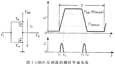

据CMOS反相器的工作原理可知,在稳定状态下,电源提供的电流极小,一般可以忽略不计;而在动态情况下,如果取VDD>VGS(th)N+VGS(th)P,VIH≈VDD,VIL≈0,那么当VI从VIL转换到VIH和从VIH转换到VIL的过程中,都将经过短暂的VGS(th)N〈VI〈VDD-VGS(th)P的状态。在此状态下,TP和TN同时导通,从而在电源与地之间形成瞬时的低阻通路,瞬时电流iT流经TP和TN,形成电源电流尖峰脉冲,如图3所示。

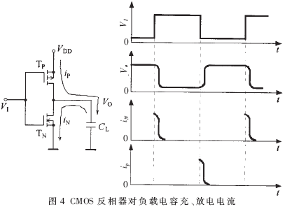

CMOS反相器的输出端也存在负载电容CL。当CMOS反相器的输出电平由低向高转换时,TP导通、TN截止,电源经TP向CL充电,也形成电源电流尖峰脉冲,如图4中的iP所示;当CMOS反相器的输出电平由高向低转换时,TP截止、TN导通,CL通过TN和接地线放电,也形成地电流尖峰脉冲,如图4中的iN所示。

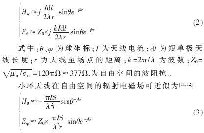

△I噪声的实质是瞬变电流脉冲。据有关研究结论可以推断,△I噪声同时产生传导骚扰和辐射骚扰。传导骚扰主要通过电源线、信号线、接地线等金属导线传播。电子系统中的很多结构和PCB设计都不可避免地构成各种天线,△I噪声会通过这些天线向外辐射电磁波,形成辐射骚扰。
对△I噪声引起的辐射骚扰,主要是短单极天线(长度小于λ/4,λ为波长)模式和小环天线(周长小于λ/4)模式,相对而言后者更重要。
短单极天线在自由空间的辐射电磁场可近似为:
式中, S为天线的面积。
式(2)和式(3)是削弱辐射骚扰的重要理论依据。
