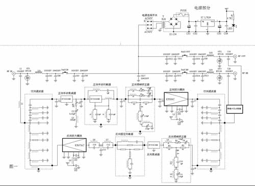

图一是这款放大器的电原理图。下行的电视频道RF信号由标有“RF IN”的F座引入放大器。RF信号通过高频高压瓷片电容C1耦合,经“双向滤波器”(高频通道)、“正向手动衰减器”、“正向手动均衡器”、“正向频响矫正器”进入正向放大模块。被放大后的RF信号经过“双向滤波器”(高频通道)、桥接分支/分配器、高频高压瓷片电容C19、最后由F座“RF OUT”再引出放大器,送往下一级或用户。由桥接分支/分配器分离出来的另一路RF信号既可以按照用户需要做成各种分支量的桥接信号通过C20、F座“RF BR”送出放大器。也可以衰减20 dB作为测试信号,为维护人员提供不间断测试,这样该测试信号的电平加上20 dB就是这台放大器“RF OUT”端口的实际输出电平。上行的回传信号由F座“RF OUT”引入(作为桥接时“RF BR”引入的信号与“RF OUT”引入的信号在“桥接分支/分配器”处混合),经“双向滤波器”(低频通道)、“反向频响矫正器”、“反向手动衰减器”、“反向固定均衡器”、三节低通滤波器、进入反向放大模块。被放大后的RF信号经过“双向滤波器”(低频通道)、高频高压瓷片电容C1,最后由F座“RF IN”再引出放大器,送往上一级放大器或直接送往光节点。
L01、L02、L03、C05"C017组成了AC60V集中供电的滤波回路,AC60V的供给有可能是前馈、也有可能是后馈或混合式,放大器中的PASS IN、PASS OUT 和PASS BR过流插片将提供方便的馈电方式选择。K为电源选择开关,当线路供电低于AC50V时,请将此开关拨到“AC48V”挡,以免放大器出现工作不正常。但线路供电高于AC50V时,要将此开关拨到“AC60V”挡,否则会造成变压器损坏或整台放大器烧毁。

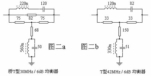

图二a是30MHz/6dB插片式固定均衡器电原理图,它采用了桥“T”型电路,调整L1、L2可使30MHz谐振点损耗低于0.4dB,均衡误差优于±0.5dB。
图二b是42MHz/6dB插片式固定均衡器电原理图,它采用了“T”型电路,调整L1、L2可使42MHz谐振点损耗低于0.6dB,均衡误差优于±0.4dB。

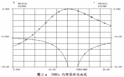

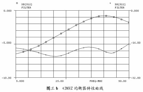

图三a、图三b分别是以上两款均衡器在专业射频仿真软件中得到的传输/反射曲线图,与标量网络分析仪实策指标相差不多(测试工装的带宽1000MHz、不平坦的为±0.20dB、反射优于-25dB)。

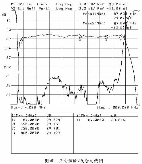

此款双向放大器中选用的模块是采用管芯工艺的放大器模块——KF888C和KR67AC。除了可靠性、稳定性较高外,它的“射频特性”和“传输模式”也较为优秀。当然如果改用进口PHILIPS或MOTOROLA的模块指标也会有一些提高,可以用于要求较高的网络中。图四是采用“惠普”网络分析仪,对本文介绍的这款860MHz双向放大器的正向传输/输入反射的测试指标。从仪器上反映出来的带内平坦度优于±0.4dB;输入反射优于-16dB;下行87MHz—860MHz。非线性失真指标采用自产60路信号源、惠普HP8591C频普分析仪测试(实际送入60路信号),当输出电平为106dB时,22频道的CTB指标为63.8dB,CSO指标为64.6dB。最大输出电平采用国产3路信号源、惠普HP8591C频普分析仪测试,输入的三路信号频率为735.25MHz、743.25 MHz、745.25 MHz,最大输出电平为120.5dB 。当三路信号源的频率变为847.25MHz、855.25MHz、857.25MHz时,最大输出电平则降为119.3dB。噪声系数采用惠普HP8970测试,正向为6.8dB、反向为4.7dB。实际工程中,在末端级联6台该款放大器,传输36路有线电视信号,在用户端没有发现由CSO、CTB指标引起的横条或网状干扰现象;由于滤波器采用专用射频仿真软件设计,因此群时延引起的彩色失真可以忽略。
