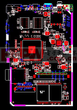

  一块性能良好的板子,我们EE一眼就能看出其大致分布(前提是知道这块板子什么功能),这就是我们常说的功能模块分离原则。功能模块,就是有一些电子元器件组合起来,完成某种功能的电路集合。在实际设计中,我们需要将这些电子元件靠近,减小电子元件之间的布线长度以便增加电路模块的作用。其实这也不难理解,我们常见的开发板或者手机都是这么做,特别是手机,如果你将手机拆开后,你就会发现各个模块之间分离的很明显,并且各个模块都用法拉第电笼进行屏蔽。
  上图是一个开发板的PCB,从布局中可以看出各个接口电路分离很明确,SDRAM和DDR以及SD卡接口电路等走线不会造成相互的干扰。通过将系统的模块分区,有助于信号完整性,防止系统模块之间的高频干扰,提高系统的稳定。
