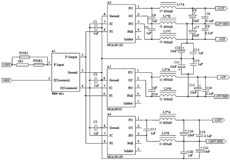

对于一个确定的工程系统,如果其电路中包含CMOS器件、运算放大器和电机驱动电路等部分,则+5V、12V和+24V电源一般来说是必须的。本设计基于INTERPOINT公司生产的DC/DC变换器和滤波器(见图1)。
图1 电路原理图
开关电源变换器是窄带频谱输入噪声电流的天然发生器,具有开关频率基波分量及其高次谐波分量。大部分INTERPOINT电源变换器内部都具有一级LC 输入线滤波器,将噪声成分减低到1mA RMS左右或更小。但是,在要求更小的噪声电流或者要求满足GJB151.3-86或其他EMI规范时,还需要附加外部电源线滤波器。只要不超过滤波器的额定线电流和布局不受限制,多个电源变换器可以共用一个滤波器。图1所示电路中的DC/DC变换器分别为MSA2805S和MSA2812D,三个DC/DC变换器共用一个FMH461滤波器。
图1中,L1*A、L1*B和L1*C为一个三绕组电感,L2*A、L2*B和L3*A、L3*B分别为两绕组电感。FUSE1和FUSE2为保险丝。
1 电源输入电路分析
在一次电源输入的+28V线上,增加了两个保险丝作为短路保护元件,在保证降额设计(如50%余量)的要求下,其熔值可视二次电源负载而定,如3A或5A。其中一个保险丝和电阻1R3串联,1R3阻值取0.15Ω,则两个保险丝为冗余设计。当负载异常而导致瞬间电流过大时,由于电流是从FUSE1保险丝流过,故FUSE1熔断。异常情况消失后,FUSE2仍然可以保证系统的正常工作。
2 电源输出电路分析
为了得到+5V、12V和+24V电源,电路中选用了MSA2805S和MSA2812D两种DC/DC变换器。在获取需要电源的同时,还需要注意噪声的滤除。
共模噪声主要是因为电感绕组间存在电容、电源器件内部存在寄生电容等原因而产生的。
各DC/DC变换器的输入回线上分别加旁路电容到DC/DC变换器外壳地,以滤除共模噪声。输入旁路电容可将机壳上的共模电流引回到输入回线上,减小辐射。
各DC/DC变换器的电源输出端,分别加了电感、旁路电容和极间电容,以滤除输出线对上的差模噪声和共模噪声。各电感的绕组的匝数和漏感分别相等,磁环为铁氧体软磁性材料。
3 电磁兼容性分析
+28V输入电源和DC/DC变换器之间通过FMH-461隔离,FMH-461是INTERPOINT公司生产的电磁干扰(EMI)滤波器,可以减小DC/DC变换器产生的高频反射纹波电流对公用输入母线+28V电源线的干扰,对电源线传导发射和电场辐射发射有效。同时,为减小电磁干扰,滤波器的外壳地必须与DC/DC变换器的外壳地低阻导通。图1所示电路中,直接将DC/DC变换器和滤波器的外壳短接。

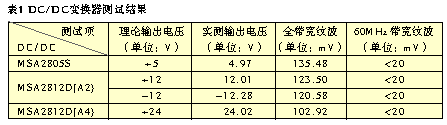

对于图1基于INTERPOINT公司生产的DC/DC变换器和滤波器进行设计的电路,在试验室中分别对电源系统的输出电压和输出纹波进行了测试,测试结果如表1所示。
测试结果表明,在文中设计的电路中,DC/DC变换器输出电压的纹波在全带宽情况下,最大为135.48mV,而在限定带宽60MHz时,纹波不超过20mV,完全满足电路元器件正常工作对电源的要求。
