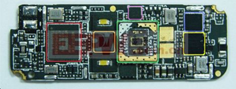

  一个智能手环通常由射频电路单元、时钟电路单元、存储器电路单元、传感器电路单元和主控MCU单元等组成,而电路PCB通常集中在较小的范围内,进行单面或者双面贴片,电路板为4层或者6层为主。下图为网络上查找到的37度智能手环的电路PCB。

  从上面的PCB电路板中可以看出,智能手环的各个部分电路(不同颜色方框标记)有很好的分区:由于智能手环是数字电路元件集合在一起,在电路设计中只要做好配套的电阻电容分布,就可以完成一定功能的电路模块,由此使得电路设计更加简洁和便于查找。虽然有些传感器电路单元采用模拟电路技术进行数据采集,一旦将该模块设计为模块,那么,通过相应的连接接口即可完成数据的通信和信息的传递。
