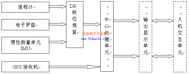

该GPS/DR组合系统具有接收和处理里程计信息、电子罗盘信息、惯性测量单元IMU以及GPS的信息的功能,其系统组成主框图如图1所示。
图1 组合导航系统的组成框图

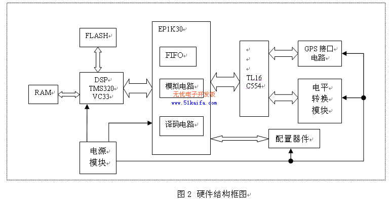

中心处理单元的整体硬件设计框图如图2。
系统充分发挥了DSP进行加、乘运算的优势,实现了导航参数的实时运算,并利用FPGA和16C554扩展外围通信接口,将串行数据转为并行数据后通过数据总线同DSP进行通信,把处理器从大量的I/O中断响应负担中解脱出来,提高CPU的运行效率。解算后的导航参数再通过数据总线到FPGA经过转化后以串行数据的格式输出。同时,考虑到IMU数据量较大,数据更新率大于100Hz,并不把收到的每一包数据直接发送到DSP,而是首先进行滤波处理后,再通过一个FIFO,暂时将数据存储起来,在数据量达到一定程度的时候,再通知DSP把这些数据取走,这样做可以进一步减轻DSP的负担,提高运行效率。

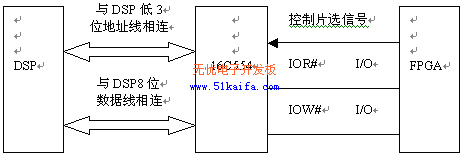

TL16C554扩展的数据通信模块的硬件结构图如图3所示.
图3 数据通信模块原理框图
TL16C554的地址线 A2~A0、数据线 D7~D0 分别和 DSP 的地址总线 A2~A0、外部数据线 D7~D0直接相连,而片选信号CSA "CSD 、读写信号IOR / IOW 以及中断信号INTA"INTD 则接入 FPGA 并由 FPGA处理。电路中使用FPGA一方面可以对 UART 的地址灵活配置,另一方面也可以灵活生成 UART 的选通和读写信号,从而增强系统的灵活性,方便系统调试。

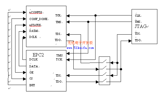

FPGA掉电后配置信息不能够保存,再次上电时需要对其重新进行配置,因此需要使用片外存储器保存配置信息。本设计中选择ALTERA公司的epc2作为配置芯片。epc2是一种可以多次擦写的具有可编程FLASH的存储器,专门用于ALTERA公司的FPGA的配置。同时,系统板上的JTAG口,可以实现对epc2进行编程和对FPGA的在线配置。通过拨码开关实现对FPGA的在线配置和对epc2的编程的切换,具体硬件连接如图4所示。
