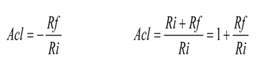

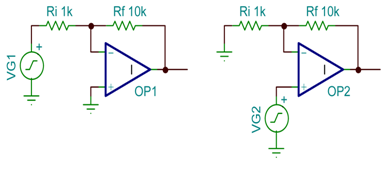

该具有差动输入的高增益电路的名称起源于模拟计算机时代。每一个数学运算都需要一个放大器来将一个函数与下一个函数隔离。简单来说,可以配置一个运算放大器 (op amp),以用于实现反相或非反相增益(见图 1)。
图 1 基本增益级
该增益方程式表明,当 Ri>Rf 时,反相级可能会有一个小于 1 的闭环增益 (Acl);当 Ri=Rf 时,该增益为 -1(反相),该非反相级绝不可能有一个小于单位增益 (unity) 的增益。当 Ri 为开路时,该电路就会简化为一个单位增益电压跟随器。如果需要一个小于 1 的增益,那么就应该在放大器前面放置一个电压分压器。

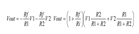

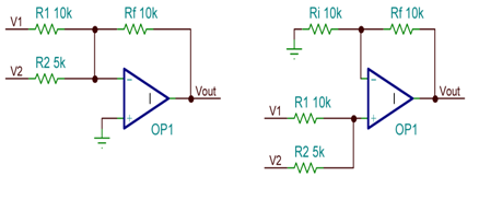

由于这是一个线性系统,所以适用线性迭加法则。因此,下面要讲的就是将两个或更多的信号累加起来(见图 2)。
图 2 加权信号求和
为了建立这些关系,首先假设 V2=0,并以 V1 的一个函数写出 Vout 的方程式。然后假设 V1=0,并写出 V2 的方程式。将两项合并就可以得到完整的传输函数。可以用此处所示的部分并联方式添加更多的输入,并且利用该迭加技术可以得出总传输函数。

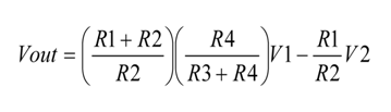

如上那样使用线性迭加,该差动放大器的通用输出表达式为:

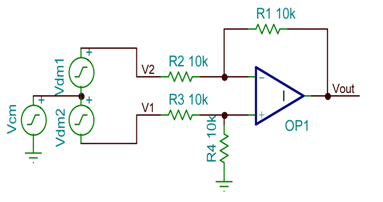

一种被广泛使用的应用是那些可用信号依存 (ride on) 于干扰信号中的应用(见图 4)。干扰信号被称作共模电压 (Vcm),因为其为两个输入共有,而理想信号为差模电压 (Vdm)。在此情况下,其值为 Vdm1 与 Vdm2 的和。
如图 4 差动放大器应用

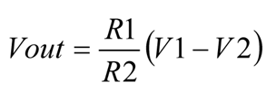

如果 R1=R4 且 R2=R3,那么 Vout 可由下式得出:

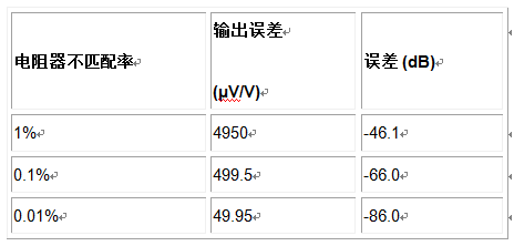

消除干扰信号的精确度取决于两个变量:电阻器匹配的精确度和运算放大器的参数(被称为共模抑制比 (CMRR))。假设的确存在完美的运算放大器,那么电阻器不匹配导致的输出计算则为一道简单的电子表格计算题。
表 1 电阻器不匹配导致的输出计算
